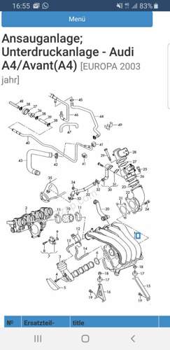

Hier nochmal das Saugrohr als Bild.
Schaltsaugrohr2-0fsi

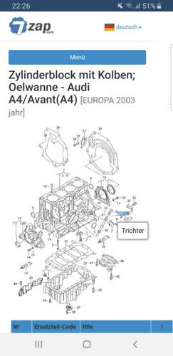

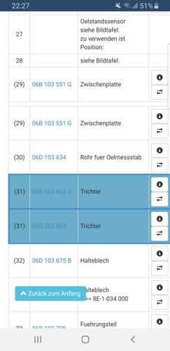

Weiß jemand die Teilenummer für die Ölstabfassung? Die ist ja auf jeden Fall hin. Und wenn ich das Saugrohr eh ab habe, dann kann ich das auch wechseln.
Audi Händler
Guckst du hier:
Screenshot-20190418-222624-chrome
Screenshot-20190418-222716-chrome
