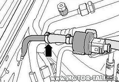

Tankentlüftungsventil und AU??!!
-Einfache Kiste: Bei den neueren OBD Fahrzeugen wird keine Messsonde mehr in den Auspuff geschoben und dann bei verschiedenen Drehzahlen getestet. Man ruft den Fehlerspeicher ab und schaut ob Fehler für das Abgassystem festgehalten sind. Da Gase vom Tankinneren auch umweltbelastend sind, fallen die selbstverständlich auch unter Abgassystem. Ergo: Entlüftungsventil kaputt -> keine AU.
Das Teil sitzt vorne beifahrerseitig über der Radhausschale. Da muss erst eine Verkleidung und die Luftführung weg, damit man daran kommt. Zudem muss beim Wechsel des Aktivkohlefilters das rechte Rad ab und die Radhausschale raus. Am Unterboden soll zuvor eine Abdeckung am Tank demontiert werden, um die Entlüftungsleitung zu demontieren.

Wo sitzt das Ding? Ich weiß wohl im Motorraum
Vielleicht mit Foto
Kann man das selber wechseln?

Frage ist wo sitzt das Ventil?😕
