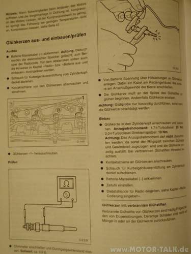

Jetzt geht die MKL wieder an muß mit der Vorglühanlage zusammenhängen ist das Vorglührelais geschlossen dann geht die Leuchte aus oder gibt es andere Meinung?
Hallo
Prüfe einfach die Glühkerzen durch. Ganz einfach. Du mußt sie nicht ausbauen.
Links unten auf der Seite.
Pb237718
Hallo
habe die Glühkerzen getestet eine hatte etwas anderen Wert habe sie gewechselt, hat keine veränderung des Zustandes ergeben. Wenn er selber vorglüht geht MKL auch aus und nach ein paar Minuten wieder an. Kann das ein Sensor sein?
