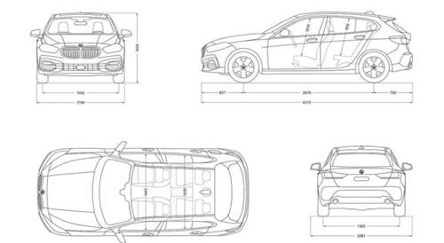

Wo genau siehst du eigentlich das Problem? Der F40 (116i/118i) hat eine Höhe von 1434mm, also unter 1500mm.
Mit dem Serienfahrwerk wird das auch von Böschungswinkel und Rampenwinkel passen.
Zur Not halt bei einer Probefahrt testen.

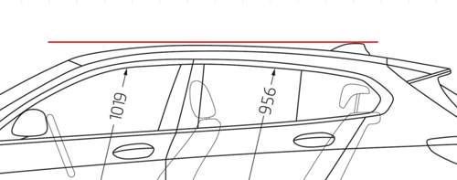

Die Haifischflosse hat eine gemessene Höhe von 67 mm.
Die Haifischflosse ist aber nicht an der höchsten Stelle vom Dach montiert.
Antenne

Auch wenn die Antenne nicht am höchsten ist, beim Doppelparker ist sie durch die Schräglage am höchsten.
