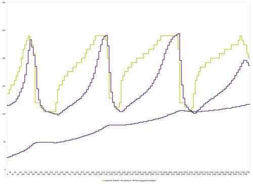

Mein 19ZDTH verhält sich merkwürdig. Er leidet unter einer verzögerten Gasannahme. Besonders schlimm ist es, wenn ich aus dem Teillastbereich 1500 U/min beschleunigen will. Erst dachte ich, logisch AGR wieder defekt. Aber das kann ich ausschließen (Wechsel). Die Drallklappen funktionieren auch, der RPF ist auch in Ordnung und brennt regelmäßig frei. Das komische dran ist, wenn ich den Wagen morgens starte und eine kurze Strecke fahre, zieht er wie gewohnt, kein Loch. Ist der Motor jedoch warm geht nichts von unten heraus. Ich habe mit einem Diagnosegerät mal aufgezeichnet, gern schicke ich die Werte auch per PM zu, wenn jemand etwas damit anfangen kann. Der FOH ist wiedermal inkompetent, wechselt einen Injektor und denkt, das Problem ist gelöst. Bei jeder Probefahrt hätte er sich vom Gegenteil überzeugen können. Mir ist die Zeit und das Geld einfach zu wertvoll, um sie dort zu verschwenden.
Hier mal ein Diagramm vom Ladedruck, ist diese Verzögerung normal? vlt. ist irgendwo ein Haarriss, der bei steigender Temperatur sich öffnet und das Problem verstärkt.
Diagramm
20 Antworten
Das paßt 1:1 auf ein Problem, welches ich mal an meinem verflossenen Saab 9-5 3,0 TiD hatte. Der verhielt sich so wie von Dir beschrieben. Zum Glück hatte ich einen Saab-Mechaniker und einen Meister an meinem Auto am Suchen, die nicht kopflos Teile tauschen, sondern erstmal mit Mechanikerverstand an die Sache herangingen.
Nach ein paar Minuten fanden sie die Ursache: Es war ein geknickter Unterdruckschlauch vom/zum Turbolader. Der produzierte das seltsame Leistungsverhalten seltsamerweise erst bei warmgefahrenem Motor. Der Schlauch für 4,63 Euro wurde ersetzt. => Problem gelöst. Ich an Deiner Stelle würde auch mal alle Schläuche auf Knicke oder Beschädigungen überprüfen.

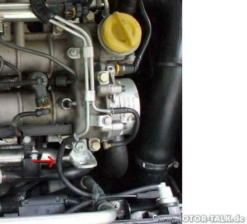

Den schlauch habe ich gewechselt. Allerdings habe ich momentan auch einen transparenten Schlauch. Mist, wo bekomme ich das Original her? Der hat an den Öffnungen unterschiedliche Durchmesser.😠
Um welchen Schlauch handelt es sich genau?
EDIT: Ok habs gefunden, alles heil.

Wenn es der laut Bild ist, dann beim FOH für 10 Euro. Muss er aber sicherlich bestellen. War bei mir vor 14 Tagen so.
Schlauch
Welche Aufgabe hat eigentlich die Dose nach dem Schlauch? So ganz frisch sieht die nicht aus. Da ist ja eine Membran drin. Vom Aquarium kenne ich den Verschleiß von solchen Membranen. Hat schon jemand diese Dose gewechselt.
Den Schlauch habe ich heute gegen einen Gewebschlauch gewechselt, keine spürbare Besserung.
Das ist die unterdruckdose von der vtg verstellung. Die verstellt die leitschaufeln im turbo. Soll es nicht einzeln geben.

@es.ef, bei meinem Schwager seinem Z19DTH wurde nun ein Schlauch montiert, der auch dafür gedacht ist! Nun ist wieder alles in Butter, der Motor zieht auch wieder besser unterhalb von 2000U/min....😉
