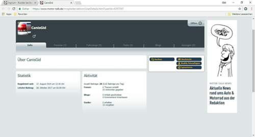

Beim Erstellen des Threads wurde mir ein Häkchen angeboten um das Fahrzeugprofil zu verknüpfen. Leider wusste ich nicht, dass man das erst öffentlich schalten muss und ich weiß auch nach wie vor nicht, wie das bewerkstelligt werden kann bzw. wo ich diese Option einstellen kann.
Sei's drum - ich kopiere die Daten hier jetzt von Hand rein und hoffe, dass sich nochmal jemand die Logik der Threaderstellung anschaut.
