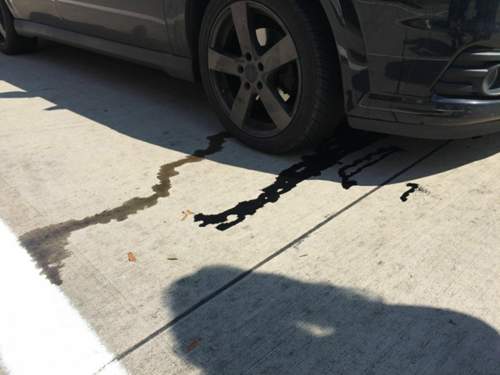

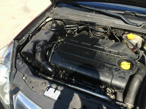

Erstmal Kurzfassung:
Bei KM 2125 (Rückreise aus dem Urlaub) hat es gestern rund 290 km vor der Heimat scheinbar den Turbo zerrissen. Vielleicht auch nur die Ölpumpe oder eine Ölleitung - auf die Schnelle konnte es die Werkstatt nicht sagen. Bei Beschleunigung hats auf einmal einen Leistungsabfall gegeben (Turboschub war weg), dann hats gequalmt ohne Ende und ich bin auf den 500m entfernten Parkplatz im Leerlauf mit Warnblinker gerollt. Da ist dann noch ein Großteil vom Öl ausgelaufen. Der Rest ist im Motorraum verteilt und als kleine Ölspur auf der Straße gelandet.
Dank ADAC PLUS wird der Wagen aber in den nächsten 10 Tagen zu meiner Wunschwerkstatt gebracht. Dann sehen wir weiter.
So viel zu "Wir finden keinen Fehler. Kann nicht so dramatisch sein. Ruhig einfach fahren. Turbolader und Ladedrucksystem sind aber auf jeden Fall okay."

Reifen ölen aber selten den Motorraum voll 😁
Wenn ich das zweite Bild angucke, dann hats dir den Ölmessstab rausgedrückt. Also möglicherweise Probleme mit der Kurbelgehäuseentlüftung. Das kann durchaus zu Mangelschmierung und Geräuschen am Turbolader führen.
Sollte der Stab wegen Ölstandskontrolle nach dem Fiakso gezogen worden sein, dann ist des oben gesagt natürlich hinfällig ... 🙂
Ok, Bilder hab ich nicht gesehen. ..

@torrannagga schrieb am 17. August 2016 um 09:56:00 Uhr:
Jau, korrekt. Der stand ein gutes Stück raus. Als hätte es ihn rausgehauen. Ölstand musste ich nicht mehr kontrollieren, da gabs nichts mehr zu kontrollieren ;-)
