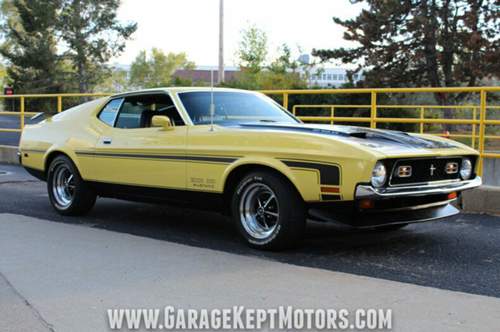

Wow 57.900!
https://www.garagekeptmotors.com/.../1971-ford-mustang-boss-351
Mach1

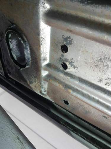

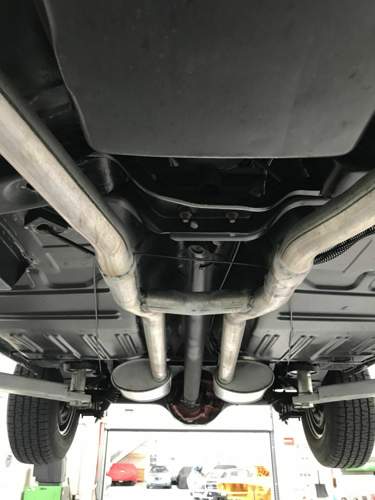

Mein 71er ist nun fertig. Unterboden eisgestrahlt, versiegelt, Innenraum komplett raus und Bodenwanne versiegelt ( dort war zum Glück kein Rost ), Kardanwelle gewuchtet, Tacho auf KM/H umgebaut, Motor überholt ( schon auf 4V umgebaut ) und alle Verschleißteile erneuert ( ja ALLE ) puhhhhh.... 😛

Sieht schick aus. Aber die Schweißnähte am H-Pipe ...
Topp-Wagen! Dein Unterboden ist ein echter Glücksfall. Bei 95 Prozent der restlichen Mustangs sieht das anders aus...
Hat das Wuchten der Welle bei Dir was gebracht?
@Soapi schrieb am 22. September 2018 um 08:08:02 Uhr:
Mein 71er ist nun fertig. Unterboden eisgestrahlt, versiegelt, ....
Sieht echt gut aus! Wie hast Du ihn nach dem Eisstrahlen konserviert? Und wo hast Du das strahlen machen lassen?
@spechti: Leider nicht, meiner ruckelt trotzdem ein bissel... Irgendwo hattest Du das auch mal beschrieben, nicht ganz so schlimm habe ich das auch....
@DT-Fan: CO ICE in Bad Salzuflen
Erst mit Brunox grundiert, dann mit Wachs ( in schwarz ) versiegelt.
Hohlräume mit Mike Sander
