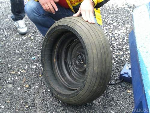

Auch auf die Gefahr hin dass ich die Frage schonmal gestellt habe: Wie sieht ein faltbares Reserverad aus?! 😕😕😕😕😕😕😕

Faltrad:
In der Tat hatte mein Camaro damals auch so eines. Die GM-Bezeichnung ist "stowaway spare tire", Ford nennt es "space saver spare tire". Es handelt sich um einen luftentleerten Reifen mit nach innen gefalteter Seitenkarkasse auf einer Standardfelge. Erst durch das Befüllen mit Stickstoff aus einer Hochdruckgasflasche im Kofferraum faltet sich der Reifen auseinander und kann dann benutzt werden. Er ist nur für Notbetrieb gedacht. Nach Gebrauch läßt man das Gas wieder ab und mit abnehmendem Druck faltet sich der Reifen wieder zusammen. Der Sinn des ganzen ist die Platzersparnis bei Autos mit kleinen Kofferräumen wie dem Mustang oder dem Camaro.
Das Rad des Camaro ist bis auf die Bezeichnung und die Felge, glaube ich, mit dem des Mustang (F78-14 von BFGoodrich ) identisch. Daher hatte ich kurz den Gedanken, ein Camaro Rad zu besorgen und auf eine Ford-Felge zu ziehen, aber auch die Räder sind nicht billig und auch mittlerweile nicht an jeder Ecke zu bekommen. Wenn ein angebotenes Rad nach "Mustang" riecht, gehen die Preise bei 400-500 Dollar auf Ebay los. Da die Dinger bei GM etwas häufiger als bei Ford verwendet wurden, sind die mit GM-Felgen etwas günstiger zu kriegen. Abgerockte für 100-150 Dollar. Also haltet das Ding in Ehren wenn Ihr eines habt. Es wird mit den richtigen Nummern für bestimmte Autos nahezu mit Gold aufgewogen.
Ich würde keines als Sicherheitsausstattung in meinem Wagen haben wollen da die neuesten davon auch locker 35 Jahre alt und nicht unbedingt sicher und zuverlässig.
Korrektur: der Trans Am hatte ein Faltrad der Dimension G78-14, ist also größer als das vom Mustang. Ich vermute, der Camaro hatte das gleiche.
Moin Dynamix, hab doch kein Video mehr gefunden, aber dafür habe ich noch Bilder.
Sieht echt einfach nur lustig aus so ein Faltrad 😁 Bilder im Anhang.

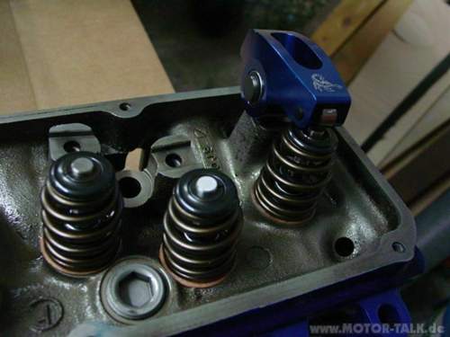

Im Moment befindet sich der Motor in der Motorklinik. Die ersten Arbeiten, die dort ausgeführt worden sind, waren die Zylinderköpfe. Umfangreiche Arbeiten wurden durchgeführt:
- Glasperlstrahlen
- Planen der Dichtfläche
- Bronzene Ventilführungen in allen 16 Ventilen
- Manley Edelstahlventile
- CompCams Beehive Ventilfedern
- Passende spezielle Ventilteller und Schaftkeile von CompCams
- Neue Schaftdichtungen
- Einpressen gehärteter Auspuffventilsitze damit das minderwertige heutige Benzin verfeuert werden kann
- Polierte Ein-Auslaßkanäle
Für die Kosten hätte man auch nagelneue Aluköpfe bekommen, aber damit wäre der Originaleindruck der Maschine dahin gewesen, Außerdem hätte es wegen fehlender Bohrungen an Aftermarketköpfen zu Problemen bei der Montage der Aggregate geführt. Der 351C wird äußerlich Concours-korrekt aussehen, aber innen modernste Komponenten beherbergen. Bemerkenswert ist, daß der neue Ventiltrieb unter die serienmäßigen "Power by Ford" Ventildeckel paßt. Somit ist auch da äußerlich absolute Authentizität garantiert.
Die aufwendige Bearbeitung und Vermessung beinhaltet auch die Modifikation für einen Ventilhub von knapp 0.6 Zoll auf allen Ventilen. Dieser wird mittels einer hydraulischen Rollernockenwelle von Crane erreicht, die momentan bei Crane für mich angefertigt wird und wohl in der zweiten Märzwoche geliefert wird. Sie basiert auf einer Katalognockenwelle, hat aber ein paar kleine Cleveland-spezifische Anpassungen. Sie operiert in einem Drehzahlbereich von 1600-5000 rpm.
Auf dem einen Bild kann man auch einen der rollengelagerten Kipphebel von Scorpion sehen.
Der Motor muß wahrscheinlich auf das erste Übermaß 0.020" gebohrt werden. Er bekommt dann Keith Black Hypereutectic-Kolben und komplett neue Lager und Dichtungen.
Ich habe leider momentan keine Bilder von der Unterseite der Köpfe. Hier sind aber Bilder vom Mock-up um zu prüfen ob alle Komponenten zusammenpassen, z.B. die Ansaugluftvorwärmung.

eine roller-cam und roller-rockers - nice
Und das auch noch in nem schönen Drehzahlbereich. Das gefällt.
Muss dein Clevelandblock bearbeitet werden damit du die roller camshaft fahren kannst?
IIRC, sind bei manchen Chevy arbeiten notwendig um roller cams korrekt betreiben zu können.
Btw, en lift von 0.6 ?! kann denn soviel Volumen überhaupt Ansaugspinne und Kopf wirklich verwenden?
