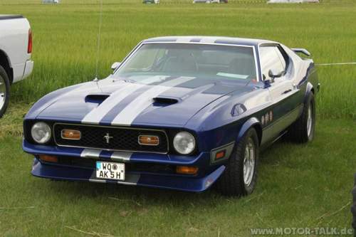

ein Muhstang beim 25. Thunderdome Internationals Dolgesheim 14.-16.06.2013
Muhstang
Themenstarteram 20. Juni 2013 um 17:37
Uiii, da hat aber einer seinem Spieltrieb freien Lauf gelassen und einen wilden Stilmix fabriziert!
Le Mans-Streifen auf einem 71er? Geht gar nicht! Und dann noch die 73er Mach 1-Streifen seitlich auf den 71er oder 72er drauf! Auweia! Spoiler in Wagenfarbe! Urks! Und dann noch die lustigen Lightning-McQueen-Tuningaufkleber...:D
Zumindest sieht er aber nicht verlottert aus!
Glaubst Du das es ein nicht Experte wissen tut? :D
Die LeMans Streifen passen wirklich nicht da druff

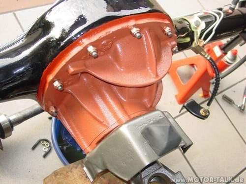

Heute ist von Just Rearends das neue Differential für die Ford 9 inch gekommen.
Wir erinnern uns: Im Wagen befindet sich ein in unbekannter Qualität zusammengeschustertes Diff mit der nicht sehr straßentauglichen Untersetzung 4.11:1. Ebenfalls für Straßenbetrieb ungeeignet ist das eigentliche Differential vom Typ Eaton Detroit Locker. Dieses ist eher für den Dragstrip oder schweren Geländeeinsatz in 4x4s gedacht. Technisch bedingt ist der Wagen um Kurven damit kaum zu schieben (üble Quälerei) und der Betrieb ist bauartprinzipbedingt recht geräuschvoll.
Das neue Teil hat wieder seine werksoriginale Untersetzung von 3.00:1 und stellt somit den Urzustand wieder her. Weiterhin ist wieder eine Sperre eingebaut, aber keine herkömmliche Ford Positraction mit Lamellenkupplungen, sondern ein Eaton TrueTrac Differential mit einer gleitenden Sperre aus Schneckenräden nach dem Torsen-Prinzip. Dafür habe ich mich entschieden, da es das wartungsärmste, verschleißfreieste und funktionsunauffälligste Diff ist. Weiterhin sind keine Friction Modifier nötig.
Für den Bau des Pumpkins wurden auf meinen Wunsch nur beste Teile benutzt: Lager von Timken, Ring and Pinion von Richmond Gear, Gehäuse von Currie, Bolzen von ARP. Auch in die restliche Achse kommen Timken-Lager.
Diese ganze Aktion wird erleichtert durch die besondere Bauweise der Ford 9 inch, bei der das gesamte Differential nebst Gehäuse eine herausnehmbare Einheit ist, was ein solches Fremderstellen erst möglich macht.

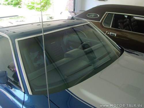

Ich hatte gestern die Karosseriebauer hier. Da ich allein keine Scheibe ins Auto enbauen kann, haben die Jungs von Krüger Karosseriebau in Nenndorf hier vor Ort geholfen.
Die Windschutzscheibe war ab 1970 beim Mustang geklebt, die Heckscheibe sitzt noch in einem Gummiprofil, wie vorher auch die Windschutzscheiben bis zum Modelljahr 1969.
Unter "geklebt" versteht man 1970 bei Ford, daß die Frontscheibe in ein etwa 3/8" dickes sehr klebriges Butylband gelegt wird und dann von Außen mit Dichtmasse vesiegelt wird. Das ganze ist - wie sich herausgestellt hat - wesentlich aufwendiger als das heute genutzte Verfahren, wo die Scheibe lediglich in eine Kleberwurst gelegt wird. Das letztgenannte Verfahren hätte zwar einen sehr festen Sitz der Scheibe zur Folge gehabt, aber es würde schwer geworden sein, den richtigen Abstand der Scheibe zum Blech zu halten, denn damals waren sowohl Scheibe als auch Karosse weniger genau geformt als heute üblich. Somit war eine dickere Ausgleichsschicht nötig. Auch bei GM und Chrysler wurden ab etwa 1970 zunächst Frontscheiben, dann auch anderes stehendes Glas mit dem selben Verfahren geklebt. Das Butylband ist von 3M (von wem sonst?;)).
Durch die Profis hielt sich die Schweinerei mit der schwarzen Matschemasse in Grenzen.
Die Heckscheibe wurde mittels eines Gummiprofils und einer Schnur in den Rahmen gezogen. Da Ford mit diesem Einbauverfahren 1971 laufend mit wütenden Kunden wegen Undichtigkeiten zu kämpfen hatte, wurde ab 1972 zusätzlich eine (echt eklige) schwarze, nicht härtende Dichtpampe rund um die Dichtung gequetscht. Dies habe ich hier auch gemacht. Der Schweinkram wird durch die Zierleiste abgedeckt.
Windshield
Backlite

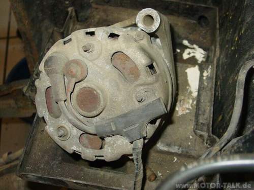

Themenstarteram 21. Juli 2013 um 9:07
Lichtmaschine zerlegt, gestrahlt, gereinigt, mit neuen Lagern und Kohlen versehen, Pulley verzinkt und chromatiert und wieder zusammengebaut.
Die 55A Autolite ist eine Zeit lang als Repro aus den Originalgußformen zu einem Horrorpreis vorn etwa 300-350 Dollar auf dem Markt gewesen, dann wurden die Gehäuseformen durch einen Brand in der Herstellerfirma zerstört. Angeblich soll es nun wieder welche geben - aus chinesischer Produktion für etwa 100 Dollar. Da ich so einen Mist nicht kaufe wenn es sich vermeiden läßt, habe ich das Original wieder aufgearbeitet. Originale und Repros unterscheiden sich äußerlich dadurch, daß bei den Originalen "Autolite" hinten in das Gehäuse eingegossen ist.
Die neuen Lager sind von Timken, die Kohlen von Motorcraft (NOS).
Zum Vergleich ist ein "Vorher"-Bild dabei.
P.S.: Ja, es ist die selbe Lichtmaschine!
Alt01
Alt02
Vorher01
Einfach nur geil was du da zauberst Spechti :D:cool:
Spitzenklasse!
....kann man ja fast neidisch werden..... ;)
Genial!
Ist das gehaeuse nur gestrahlt, oder pulverbeschichtet/lackiert?
Themenstarteram 24. Juli 2013 um 7:36
Gestrahlt und Lackiert mit VHT Cast Aluminum.

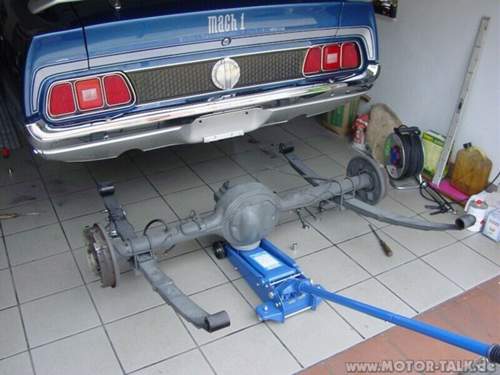

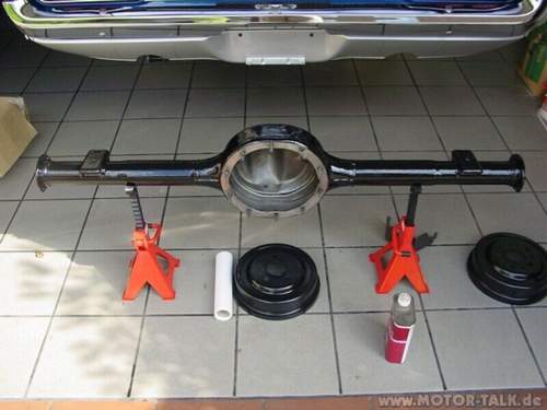

Themenstarteram 7. September 2013 um 20:18
Ich habe viel Zeit mit der Hinterachse verbracht.
Da auf Simmerringlauffläche der rechten Steckachse eine Kerbe war (irgendein Idiot hat Lager mit der Flex runtergeschnitten) mußte eine neue Steckachse her. Kam von Ohio Mustang Supply, gebraucht für'n Fuffi.
Neues Diff mit Eaton TrueTrac-Sperre und Richmond Gear 3.00 Ring+Pinion wurde bei Just Rearends in Nevada angefertigt. Die Blattfedern wurden im Federnwerk Bischoff in Staßfurt überholt.
Danach habe ich den ganzen Kappes wieder zusammengebaut. Mittlerweile ist die Achse wieder drin. Auch die Bremsen sind wieder dran. Bilder folgen.
