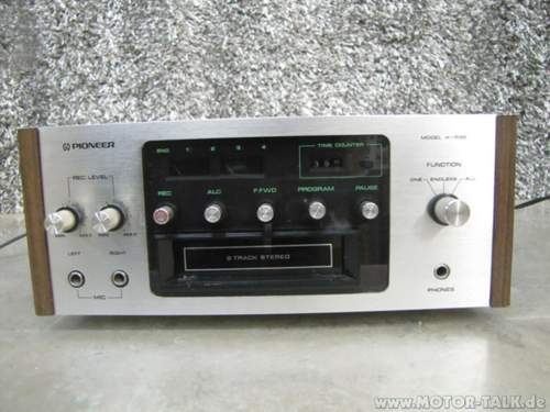

Stereo-Rekorder gibt es übrigens in der US-Bucht immer um rund 100$. Handelsmarken wie Realistic von RadioShack sind da etwas billiger. Aber auch Modelle von Panasonic und etwas hochwertiger von Pioneer sind gut zu finden.
Quadro-Rekorder sind allerdings auch dort selten und - wenn sie mal auftauchen - sehr teuer. Da kann man dann mit 200-400$ rechnen. Muss es so einer sein, würde ich nach einem Akai-CR-80D-SS Ausschau halten.
Leerkasetten bekommt man je nach Glück in der US-Bucht auch gut und für rund 10-20$ für 80/90-Minuten Versionen.
Technisch sind die Stereo-Rekorder eigentlich alle gleich.
Sie kamen fast alle aus Japan (auch die US-Marken haben dort eingekauft) und unterscheiden sich nur in kleinen Details.
Z.b. durch die Verwenung von Dolby NR statt ALC oder des vorhandenseins von VU-Metern für die einzelnen Kanäle und einem Messinstrument für die Laufzeit des aktuellen Programms.
Weiter gibt es in den US und A gibt es eine große 8-Track Gemeinde. Man bekommt eigentlich alles dafür. Ob Musik auf vorbespielten Kasetten (die ich leider abgrundtief schlecht finde, die meisten meiner beim Kauf mitbekommenen 8-Tracks habe ich gleich weitergereicht - sry aber von 70-80er Jahre US-Country bekomm ich Ohrenkrebs oO), Leerkasetten, Justier & Reinungszeigs, Abspielgeräte und Rekorder, Tipps usw... alles dort kein Problem.
Meine Wenigkeit ist grad auf der Suche nach einem Rekorder. Dazu kommen noch ein paar Leerkasetten und dann wird die Lieblingsmusik drauf aufgenommen.
Klar würd es schon besser klingen, wenn man direkt ein Tonsignal ins Radio einschleift oder es durch ein Retrosound ersetzt. Auch ist es nervig das man 8-Tracks nicht zurückspulen kann und auch das Vorspulen mit den Autoradios nicht geht (mit den Heimrekordern aber sehr wohl) und man immer einen Bandsalat befürchten muss.
Aber: So war das damals halt.
Und: Musik mit 8-Tracks im Oldtimer hören hat einfach Stil 😎
