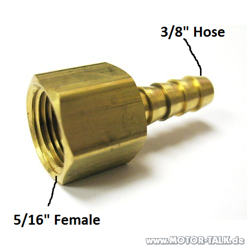

Eines würde mich aber noch interessieren.
Wo bekommt man so ein Teil her : Brass Fitting 3/8" to Hose Barb x 5/16" Female NPT ?
Kennst du da einen Spezialisten der sowas haben könnte ?
P.S.: Schöne Fortschritte mit einem Projekt !
Fitting

@zin
Was den Fitting angeht, würde ich mal im umfangreichen Programm von Summit kramen. Es könnte so etwas von Russell oder Earl's geben.
Ansonsten könnte ich mir noch vorstellen, daß man es im Druckluftzubehör kriegt, also für Spritzpistolen oder Kompressoren. Darf ich mir die Indiskretion erlauben und fragen, was oder wofür das ist?
