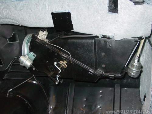

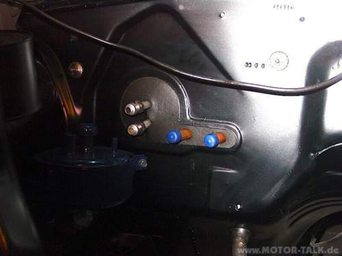

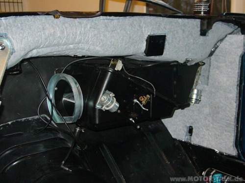

Habe heute die HVAC-Einheit wieder eingebaut. Im Gegensatz zum mehrstündigen Ausbau dauerte der Einbau nur 10 Minuten.
Vorher wurde der Bereich mit der passenden Isoliermatte auf der Spritzwand versehen. Sie entspricht dem Ford-Original in Farbe und Aussehen. Der Bereich am rechten Kickpanel wurde erst mit Alubutyl überzogen und bekam ein selbstklebendes 20mm-Dämmvlies von ADMS. Das Zeug hat in Kombination mit dem Alubutyl eine Super-Dämmwirkung. Da der Mach 1 wegen der großflächigen Blechflächen einer Trommel gleicht, muß und werde ich dem Thema Dämmung eine besondere Aufmerksamkeit widmen. Der Wagen war ursprünglich recht laut im Innenraum und das muß nicht sein. Somit ist die Dämmung wesentlich umfangreicher als beim Serienwagen früher.
Zwar waren an den genannten Stellen auch vorher ähnliche Dämmvliese angebracht, aber die hatten miesen Kleber, zerfielen nach 40 Jahren von selber und waren völlig unzureichend geschnitten. Sie ließen große Flächen unbedeckt. Exponierte Blechflächen haben ein Temperaturgefälle und begünstigen somit Kondensation und Schwitzwasser. Das wiederum war teilweise mit die Ursache für die starke Korrosion in diesem Bereich. Daher werde ich versuchen, die Bleche so gut wie möglich zu isolieren um das in Zukunft zu verhindern.
Auf den bildern ist auch die Motorraumseite mit den Anschlußstutzen für den Verdampfer und den Wärmetauscher zu sehen. Das llaue Ding unten links ist der Vapor Cannister.

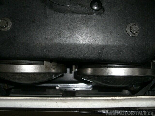

Was hast du denn für Frontscheinwerfer verbaut (Durchmesser, Hersteller)?
gruß
Markus
Themenstarteram 18. Dezember 2012 um 8:22
Das war eine lange Suche. Die Autos aus den guten Jahrgängen hatten Sealed Beams mit relativ stark gewölbten Gläsern. Heute gibt es fast nur flache Streuscheiben, die nicht zu einem Klassischen Auto passen. Diese sind H4 Scheinwerfer mit gewölbten Gläsern, die ich bei der Firma Limora bestellt habe. Die machen hauptsächlich britische Ware, aber vieles paßt halt auch für Amerikaner...
Diverse Scheinwerfer für den großen Healey eignen sich für den Mustang in 7", es gibt aber auch welche in 5 3/4" in H4 und H1.
Es soll aber angeblich auch von Hella welche mit gewölbten Gläsern geben. Die Nummer habe ich aber gerade nicht verfügbar.
die gewölbten gibts bei louis.de, nach scheinwerfereinsätze suchen, waren mal von hella und werden mittlerweise als no name verkauft.
erfüllen aber ihre zweck.
auf dem foto, links sealed beam, rechts die h4 von louis. kaum ein unterschied.

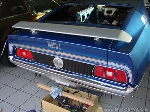

Habe bei den schönen Wetter heute ein wenig in der Garage gewerkelt und die Embleme auf das Pferd transferiert.
Der Farbton stimmt, wie anhand der vorausgehenden Versuche ermittelt, ziemlich genau mit der silbernen Akzentfarbe überein.
So etwas habe ich übrigens noch nie vorher gemacht und das ist ziemlich kniffelig. Ich habe auch den Heckzierstreifen aufgeklebt. Ist ganz gut geworden. Auf jeden Fall ist er topp gerade und mittig. Allerdings habe ich an zwei Stellen kleine Luftbläschen drin, die ich zwar angepiekst habe, aber die bei genauem Hinsehen immer noch leicht sichtbar sind. Allerdings im Millimeterbereich und nur wenn man weiß, wo man schauen muß.
Auch der Heckspoiler ist wieder auf der Kofferklappe montiert. Der Flügel war wellig und mußte recht aufwendig gespachtelt und geglättet werden. Er ist ebenfalls in Argent lackiert.
Vor Weihnachten habe ich auch die Spritrwandisolierung, die Heizung/Klimaanlage, den vorderen Kabelbaum und das Gebläse wieder eingebaut. Die Isolierung ist nun wesentlich aufwendiger und genauer gemacht als sie original war, wo sie lückenhaft ausgeführt war. Ich erhoffe mir davon
1. Besseren Korrosionsschutz durch Vermeidung von Kondenswasser an kalten Blechen
2. Bessere Wärmedämmung in Sommer bei AirCon-Betrieb
3. Intensive Motor- und Auspuffschalldämmung der Fahrgastzelle
4. Entdröhnung von Blechen, die voher keine Dämmung hatten
5. Isolierung der Fahrgastzelle von reflektierter Wärme von Motor, Auspuff und Fahrbahnoberfläche im Sommer
Auch wenn immer gern nach lauteren Auspuffen und besserem Sound gefragt wird, ist es nicht zu leugnen, daß bei Streckenfahrt ein lauter Motor im Innenraum extrem lästig ist. Daher werden hier bereits zu diesem frühen Stadium Maßnahmen ergriffen, die Tourenfahrt zu einem Genuß machen sollen.
