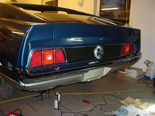

Habe mir heute mal den Spaß gemacht und das Wagenheck wieder zusammengebaut. Schwierig ist - wie alle Karosserieteile an diesen Mustangs - das Einstellen der Stoßstangen auf die richtige Höhe und Lage.
Auch der Kabelbaum im Kofferraum ist wieder drin, die Rückleuchten, Leitungsclipse, Tank und Einfüllstutzen nebst allen Dichtungen, Kotflügelecken, Heckschürze, etc.

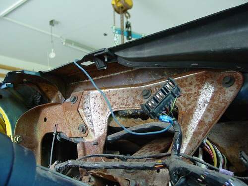

Ich habe einige Kleinigkeiten der Elektrik eingebaut. Autolite-Startermagnet, Spannungsregler (ein auf die Autolite-Optik des mechanischen Reglers getrimmter elektronischer) und der Autolite Junction Block. Wobei ich aber gerade sehe, daß glaube ich die Teilenummer auf dem Regler nicht stimmt und ich den Aufkleber noch mal tauschen muß. Auch der 1971er Serviceaufkleber rechts oben im Bild ist falsch. Da der Wagen noch 1970 gebaut wurde, war noch der 1970er Aufkleber am Federdom.
Auch ist nun auf der Spritzwand die neue Dämm-Matte aufgebracht. Es handelt sich um eine sehr exakt passende Repro, die auch recht teuer war. Sie unterscheidet sich von den einfach aus einer Rolle gestanzten 40-Dollar-Ware durch eine Konturprägung, die sich an die Wölbungen und Täler des Bleches anfügt. Dies ist die Version für Autos mit Klimaanlage (großes Loch auf der Beifahrerseite für die Leitungen).
Gut zu sehen auf dem Bild ist auch der neu verzinkte Lenksäulenträger. Das Teil war ab Werk blankes, unlackiertes Blech und rostete fröhlich vor sich hin. Allerdings so dick, daß es wohl auch in hundert Jahren nicht durchgerostet wäre.
Zum Vergleich, die Vorher-Bilder mit den jeweiligen Bereichen.

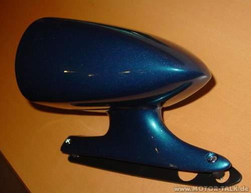

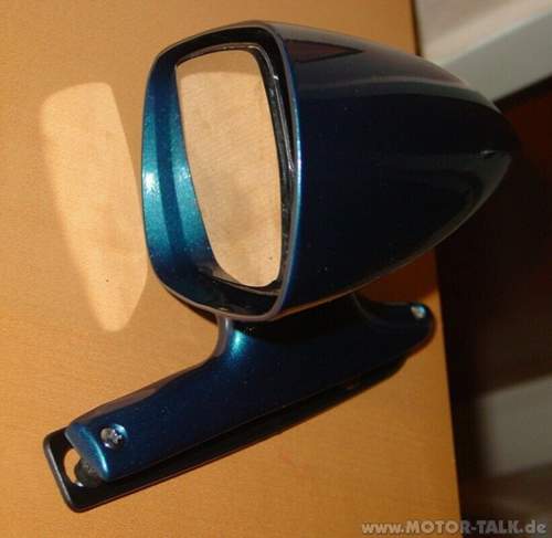

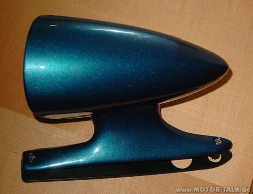

Einen Spiegel habe ich mal zusammengebaut.
Bei den Spiegeln handelt es sich um die häufig verbaute Option "Dual Racing Mirrors, driver side remote".
Die Spiegel sind wunderschön und man könnte sie fast als Skulptur ins Regal stellen. Ihr praktischer Nutzen am Auto ist eine Katastrophe und macht die Sicht nach hinten - zusammen mit dem flach stehenden Fastback-Rückfenster - zum waghalsigen Fiasko. Man sollte mit einem Mach 1 niemals rückwarts fahren und nie die Spur nach rechts wechseln...😁

Sind die vergleichbar mit den bullet mirrors der Camaros? Sieht auf den ersten Blick so aus, und ich find die eigentlich ganz ok. Klein genug um schick auszusehen, groß genug um genau die Spur neben sich jeweils zu sehen.
Ja sie sind ähnlich, sind aber etwas länglicher un schlanker. Daher ist ihre Spiegelfläche etwas kleiner.
Und sie haben im Gegensatz zum Camaro keine konvexe Wölbung, was das Blickfeld zusätzlich einschränkt.
Möglicherweise werde ich das Spiegelglas auf "objects are closer than they appear"😁 umbauen.

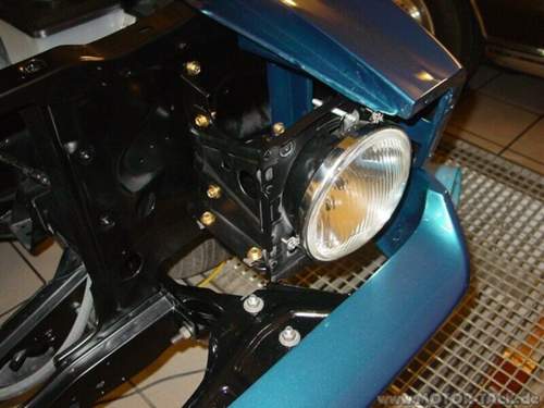

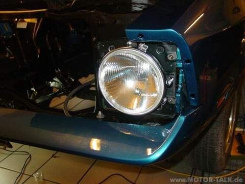

Ich beschäftige mich gerade mit dem maßgerechten Einstellen der unteren Kotflügelabstände.
Diese können nach dem Einsetzen der Scheinwerferträger nicht mehr justiert werden, da diese die Konstruktion kastenartig versteifen. Im Gegensatz zu Autos mit Federal Bumper, bei denen der Stoßfänger mit großzügigen Abständen montiert ist und die Kotflügel seitlich umfaßt, hat der Mach 1 eine exakt karosseriebündig sitzende Frontstoßstange, die sich möglichst sauber in die Fahrzeuglinie fügen sollte. Dies ist ebenfalls ein Merkmal der relativ schwierigen Anpaßarbeiten an fürhen Mustang-Karosserien. Die aufwendige und zeitraubende Arbeit ist ein Grund warum so viele Mustangs (und ähnliche Amerikaner) mit schlecht justierten Karosserieteilen herumafahren.
Da die Stoßstange in der Breite nicht verändert werden kann, gibt sie unten die Einstellbreite der Kotflügel vor (oben ist es die Breite der Motorhaube). Diese ist aber nur begrenzt einstellbar. Wenn sie an dieser Stelle nicht ausreicht oder zu groß wäre, müßten die Kotflügel noch mal demontiert werden!
In diesem Fall war das aber berücksichtigt und die Maße sind innerhalb der Einstellweiten - auch wenn ich ein paar Shims benutzen mußte. Der Bumper wird später wieder abgebaut und dient nur dem korrekten Anpassen später nicht mehr einstellbarer Teile.
Auch die Frontschürze spielt später da noch eine gewichtige Rolle.
Nach dem Einbau der Stoßstange und der zufriedenstellenden Einstellung wollte ich mit dem provisorischen Einsetzen des Kühlergrills den richtigen Scheinwerferabstand testen. Dabei mußte ich feststellen, daß bei eingebautem Bumper der Grill nicht mehr montiert werden kann. Zu enger Platz!
Das muß ich später beim endgültigen Zusammenbau beachten!
