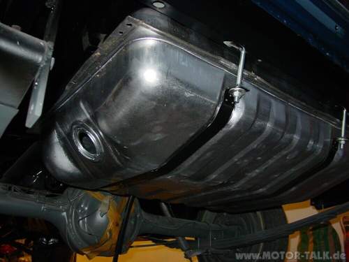

Solange das Wetter und die Temperatur einigermaßen mitspielen, werde ich da noch einiges verbauen können. Ich habe angefangen, indem ich den Tank wieder eingesetzt habe. Die Tankbänder wurden gestrahlt, verzinkt und schwarz gepulvert, die Schrauben sind neu von AMK und der Tank selber ist eine sehr genau passende Repro. Dem Original entsprechend ist er aus "Ni Terne LT35 steel". Wer wissen möchte was das ist, schaue hier . Die Tanks waren ab Werk beim Mustang unlackiert. Zwischen Tank und Kofferraumboden kamen mit Hohlraumwachs getränkte Kautschuklappen (früher Teerpappe) um Kontakt und Feuchte zwischen den Teilen zu vermeiden und auch um den Kofferraumboden resonanztechnisch zu entdröhnen.

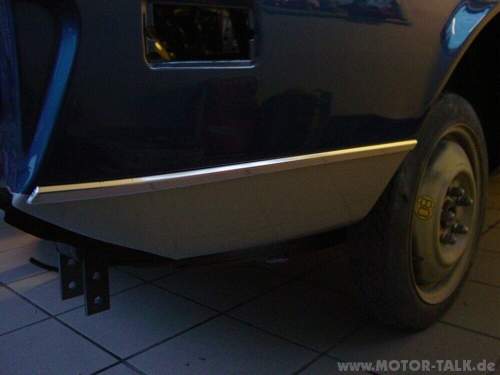

Auch die beiden hinteren Zierleisten, die den silbernen vom blauen Teil trennnen, sind drin und paßten auf Anhieb. Kein Wunder - die eigentliche Anpaßarbeit wurde schon schweißtreibend erledigt als der Wagen noch im Rohbau war. Die Leisten sind NOS-Teile.

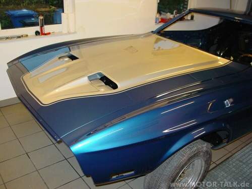

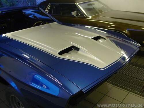

Heute wurde auch nach einigen Anstrengungen seitens der Lacker mit der Herausforderung des Zweifarbdekors (maßhaltig) der Motorhaube dieselbige bei mir angeliefert und die Jungs ließen es sich nicht nehmen, sie bei mir in der Garage anzubauen und einzustellen.
Als sie saß, habe ich bestimmt eine halbe Stunde draufgestarrt und das Festival der Sinne auf mich einprasseln lassen. Bei Lampenlicht und Blitz ist der Impact dieses blau mit dem silber nur im Ansatz zu erkennen. Macht Euch selber ein Bild...

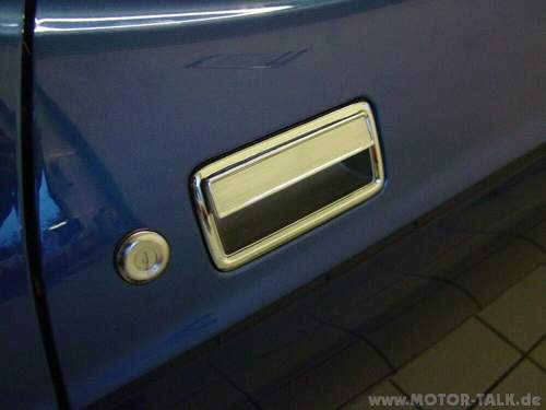

Btw. die Türgriffe sind Repros? Hatte auch überlegt, ob ich meine tausche, (habe ja die gleichen) aber bei den Repros stehen die Griffe selbst immer zu weit raus im Gegensatz zu den OEM-Griffen.
Und welche Methode hast du nun gewählt?

Das letzte Bild in der Garage finde ich am besten. Man sieht quasi mit etwas Fantasie da schon den fertigen Wagen neben dem Lincoln stehen, hehe. 😎
Ja, Die sind Repros. Der alte Griff von der Fahrerseite ging vom Zustand noch so, der von der Beifahrerseite war durch rüde Mißhandlung gebrochen und nur noch Kernschrott. Es ist richtig daß alte Ford-Griffe etwas tiefer in der Mulde liegen. Der Grund dafür ist der etwas flachere Gummiauflagestreifen für den Griff bei den Fordteilen. Ich habe mal ein flacheres Gummi eingesetzt, so daß der Griff bündig liegt, aber das gibt ein metallisches Geräusch. Eine nähere Untersuchung beim alten Fordgriff als auch beim Lincoln-Exemplar ergab, daß die Gummis bei Ford ab Werk so flach sind, daß die Griffe sich nicht auf dem Gummi abstützen sondern auf Metall liegen. Um das zu vermeiden, lasse ich die Griffe lieber einen Millimeter vorstehen. Wenn ich das nicht mag, ist es ein leichtes, die neuen Gummis flacher zu knibbeln oder die alten Gummis in die neuen Griffe einzusetzen...
Es ist auch kein Problem, NOS-Griffe zu bekommen, aber die erscheinen mir von der Qualität nur unwesentlich anders zu sein und kosten aber etwa das vier- bis fünffache.
Wie gesagt, wachsgetränkte Kautschuklappen. Geschlossenzellig. Etwa 3 mm stark. Zirka 20 x 40 cm groß.
