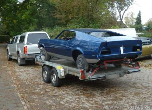

Ziel sollte es sein, ein Auto zu beschaffen, das für einen fairen Preis eine ordentliche Substanz liefert und das weitestgehend original und vollständig ist. Dann kam mir diese Ebay-Auktion in die Quere. Angeboten wurde ein 71er Mach 1 mit Klimaanlage, Mach 1-Innenausstattung, 351 M(odified)-Engine, defektem Rückwärtsgang am FMX-Getriebe, einer noch ganz passabel aussehenden Innenausstattung und nach zugesandten Fotos dem allerwichtigsten: praktisch kein Rost und augenscheinlich ungeschweißt. Ich bot ohne echte Hoffnung mit, da ich wußte, wohin die Gebote bei solchen Wagen gehen. Umso verwunderter war ich, als ich bei etwas über 7.000 Euro den Gewinnerbrief erhielt.
Etwa eine Woche später stand der Wagen nach Organisierung des Tiefladertransportes aus Köln bei mir in der Garage.
Hier das Bild vom Roll-in...🙂
Pferd-1

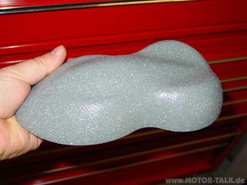

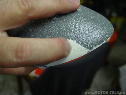

"Spatter Paint" lautet der korrekte Terminus. Da mir der von Eastwood gelieferte Lack mit den Spratzen nicht so zusagte, da er nicht sehr widerstandsfähig ist, wird nun ein dunkelgrauer Bedliner a la Nashornhaut in den Kofferraum gespritzt. Der Eastwood-Lack sieht zwar authentisch aus, ist jedoch nicht fingernagel-kratzfest und nicht wasserfest.
Siehe Kratzprobe und Aussehen auf einem Carshape.

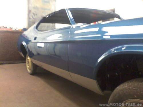

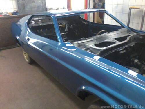

Die Lacke ist vollbracht. Der Wagen erstrahlt in prächtigstem blau und argent. Bis auf den Spratzenlack im Kofferraum (kommt Donnerstag) ist alles fertig. Wenn die Scheinwerfer in der Trockenkammer an sind, stockt einem der Atem, so "acapulco" ist das. Ich bin bestimmt 20 mal drumherumgelaufen. Auch der Kofferdeckel ist fertig und wird vor der Anlieferung bei mir am Freitag noch aufgesetzt, so daß ich keine Panels mehr anbauen und einstellen muß. Das hätte die Gefhr von Schäden, da ich das nicht so gut kann wie ein Karosseriebauer.
Die Haube ist noch in der Lacke. Sie ist ebenfalls in strahlendem und perfektem blau als Grundlack und bekommt morgen das Dekor. Ich habe vorhin dem Lacker die Anbringung und die Maße der Schablone erklärt. Die Haube wird dann ebenfalls zu ihrem Schutz wieder auf das Auto gebaut und kommt nur beim Einbau der Maschine noch mal runter.
Zum Wochenende kehrt er heim...
Die Bilder sind leider wieder nur vom Handy, aber das wesentliche ist erkennbar.

Wirklich toll. Eine Frage aber: Auf dem Bild sind 2 Flecken auf dem Lack zu sehen, dass liegt hoffentlich nur am Handybild, oder?
http://www.motor-talk.de/.../foto-0064-i205661160.html
Das sind Löcher für die Pommestheke. 😁
@ Spechti,
schick!
Sind die Teile alle schon final eingestellt, oder lässt Du die Option offen, die Teile nochmal fein einzustellen?
Die Türen sehen etwas unpassig aus, kann aber auch nur an der Fotoqualität liegen.
Oder hast Du sie so eingestellt, dass sie später auch komplett zusammengebaut passen? Durch das Gewicht der Innereien sacken die ja noch ein Stück.
Viel Spaß weiterhin. (und bitte mal ein paar schöne Fotos)
Grauhst
@wodkaa
In der Tat sind das die Montagelöcher für den Heckflügel.
Der wird übrigens noch mal nachgearbeitet, da er etwas wellig ist, was man erst nach dem Lackieren richtig sehen konnte. GFK halt...
@grauhst
Die Türen sind bereits aufwendig nachbearbeitet und auch die Öffnungen rund um die Tür sind teilweise bereits aufgezinnt um die Türen um Längen besser als original aussehen zu lassen. Was man aber nicht ändern kann ist aber, wenn der Kotflügel von der Form her einen etwas anderen Konturverlauf hat als die Tür oder beispielsweise die Sicke des Kotflügels drei Millimeter höher ins Blech gepreßt wurde als die der Tür (war so). Aus diesem Grund sind die Spaltmaße mit einer großzüigen Toleranz im Montageheft angegeben. Diese war Vorgabe an den Karosseriebauer und wurde auch eingehalten. Alle Spaltmaße wurden mit dem Meßschieber eingestellt so gut es ging.
Besonders die Beifahrertür war extrem unpassig, da sie von der Größe und Form nicht paßte. Sie gehörte wahrscheinlich nicht zu diesem Auto. Da ist jede Menge Arbeit reingegangen.
Wenn man das alles korrigieren wollte, müßte auf jede Türkante ein Schweißdraht aufgeschweißt und so lange runtergeschliffen und geformt werden bis man eine perfekte Passung hat. Analog muß die Gegenseite gezinnt und konturiert werden. Für jeden Arbeitsschritt muß dann wieder die Tür und der Kotflügel und die Motorhaube angepaßt werden um zu kontrollieren ob die Passung in der Gesamtheit erreicht ist. Da die Anpaßarbeiten der Karosserieteile beim Mustang sehr aufwendig ist, hätte jeder Montagevorgang etwa einen halben Tag gedauert. Etliche davon wären nötig gewesen. Die Kosten dafür hätten zwischen 3.500 und 5.000 Euro zusätzlich ausgemacht. Der Grund, warum ich das nicht gemacht habe, ist schlicht und einfach: warum sollte ich einen Riesenhaufen Geld für ein pingeliges Endergebnis ausgeben, das es bei diesen Autos nie gegeben hat?
Der Spalt zwischen Türvorderkante und Kotflügel ist spezifiziert um einiges größer als an der Hinterkante der Tür, da bei der ausladenden Sicke an der Wagenseite sonst die Tür am Kotflügel touchieren würde.
Die montierten Teile bleiben so. Ich baue sie nicht wieder ab. Alleine schon weil ich sie nie wieder schadensfrei anbauen könnte. Alle Schlösser und Zapfen sind NOS-Teile. Die Scharniere sind neu gebuchst. Auch die Kofferklappe wird noch aufgesetzt. Auch die wird keine perfekten Spaltmaße nach heutiger VW-Norm haben. Dafür sind die Form der Klappe und die Kofferraumöffnung einfach zu unterschiedlich. Hauptproblem war aber eher, daß die Klappe zu lang war und über das Ende des Wagens hinaus stand. Ein solches Teil zu verkürzen ist extrem schwierig. Sie wurde nach Blechhandwerkerart gestaucht und gebogen und am Heck wurde unter den Endkappen etwas aufgezinnt, damit die Kontur hinten besser hinkommt. So wie es jetzt ist sieht das schon ganz gut aus. Im Werk wurde damals die schlecht passende Klappe mit den Mach 1-Zierstreifen einfach optisch "begradigt". Das wird hier nicht nötig sein.

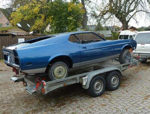

Das Pferdchen hat heute, nach mehr als zwei Jahren emsiger Striegelarbeit, wieder nach Hause
gefunden und darf ab sofort wieder in seinem eigenen Stall schlafen...
Die Zudecke für das Pferdeherz fehlt aber noch, da für die heutigen Fellpfleger Zweifarblackierungen
offenbar eine echte Herausforderung sind.
Der Heimritt in Bildern.
Anmerkung: leider hat bei der Verladung gerade die Sonne gefehlt. So ist leider die besondere, blaue Strahlkraft des Lackes nicht so zu sehen.
P1050965
P1050966
