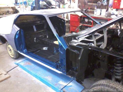

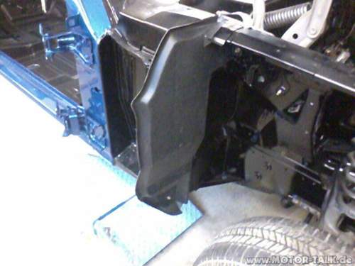

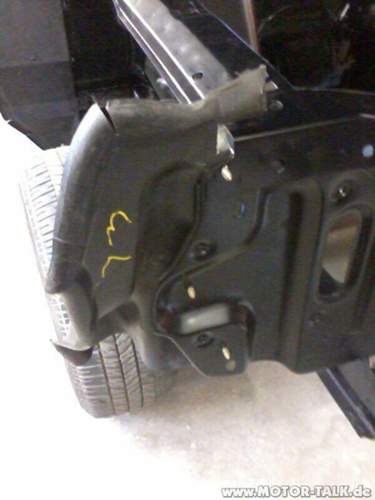

Ein wichtiger Punkt ist überschritten:
bisher wurde nur abgebaut, zerlegt, gereinigt, repariert und erneuert. Ab heute wird wieder zusammengebaut!
Die ersten Teile sind heute an den Wagen gebaut worden. Innenkotflügel (Schmutzfänger) Haubenscharniere und Türscharniere sind wieder dran.
Morgen kommen Kotflügel und Türen wieder rein. Alles wird eingestellt und bleibt dann auch dran. Alle unzugänglichen Ecken sind lackiert. Die Außenlackierung wird bei zusammengebautem Auto gemacht.
Bilder:
- angebauter Innenkotflügel hinten
- angebauter Innenkotflügel vorn
- Wagenflanke mit angebauten Haubenscharnieren und fertig von unten lackierter Motorhaube
- dito
- Haubenscharnier in Phosphat und Öl-Finish
- der mattschwarz lackierte Motorraum
- Die lackierten Türscharniere nebst neuen, ebenfalls lackierten Schrauben (Detailarbeit!)
Die schlechte Bildqualität stammt von meinem dämlichen Samsung-Sprechgerät.

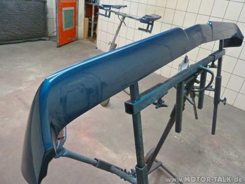

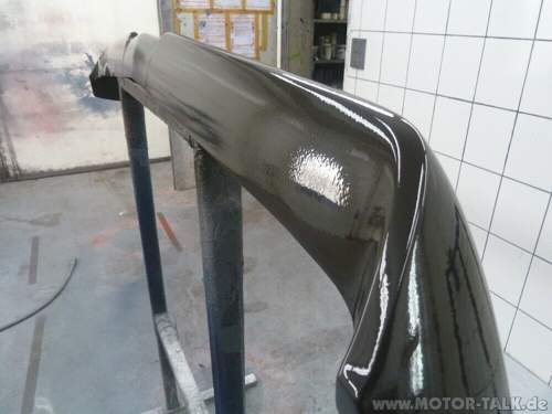

Alle Mach 1 haben eine vordere Stoßstange aus dem damals sehr modernen Werkstoff Polyurethan, der tragende Kern aus Stahl. Diese gibt es nicht als Reproteil, gebraucht sind sie schwer aufzutreiben und NOS-Bumper kosten 2.000 Dollar - wenn mal einer auftaucht.
Meiner ist vom Vorbesitzer durch ein fragwürdiges Gebrauchtteil nach dem Unfallschaden vorn rechts ersetzt worden. Auch damals waren Gebrauchtteile wohl schon nicht ganz einfach zu kriegen und man nahm was da war.
Unter den gelben Farbschichten tauchten noch diverse andere auf, bis nach einer Woche kratzen und schleifen die Reste der Origialfarbe gold zum Vorschein kamen. Am übelsten waren die Unterrostungen des Gummis und der teilweise stark angegriffene Stahlkern. Zum Glück nur an der Unterseite. Oben war sie eigentlich okay.
Hier der Berich davon.
Nachdem die Stoßstange nun 2 Jahre im überholten Zustand im Regal gelegen hatte, ist es nun Zeit zu sehen, ob die Reparatur etwas taugt und Lack darauf hält. Noch viel wichtiger: kann man von den Schäden nachher noch was sehen?
Wäre die Stoßstange glatt, hätte man sie dünn gefüllert und dann mit einem flexibel gemachten Lack lackiert, wie es heute bei Plastikstoßstangen so üblich ist. Wegen der starken Unebenheiten geht das hier nicht und wir müssen mit einem schwarz pigmentierten Spritzspachtel auf einem Haftgund füllen. Hier kommt der Haken: es gibt keinen flexiblen Spritzspachtel. Der ist zwar auch nicht komplett steinhart und biegt sich etwas, aber nicht so stark wie das PU. Eine starke Belastung würde ihn also abplatzen lassen. Er wird also an Stellen, wo er nicht benötigt wird, wieder weitgehend runtergeschliffen.
Leider fiel weder Glasurit noch mir eine andere Lösung ein.
Liebe Reproindustrie! Seit doch so lieb und fertigt möglichst bald hochwertigen Ersatz. Für uns Mach 1-Besitzer ist das wohl das wirklich, wirklich ersehnteste Ersatzteil. Der darf auch gerne das doppelte der Chromstoßstange kosten.
P1050545

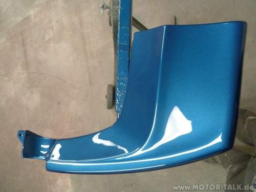

Nun ist die Stoßstange so gut wie möglich fertig blau lackiert. Beim Anbauen wird extreme Sorgfalt notwendig sein, um damit nicht irgendwo anzustoßen. Da, wo das Gummi biegsam ist (nur an den unteren Rändern) besteht eine gewisse Abplatzgefahr.
Ebenfalls fertig sind die hinteren Seitenteil-Endkappen sowie einige der silbernen Teile, also die Front- und Heckschürze und der Spoiler.
P1050750
P1050752
Spechti, die Farbe ist echt der Hammer.
Bin schon ganz ufgerecht ufs fertische Auto.......:😰
Nun ja, die Farbe heißt bei Ford "Acapulco Blue". Der Farbname sollte sicher eine gewisse Assoziation wecken. So ist jedenfalls meine Interpretation davon. Also ist die Absicht hinter diesem Farbton meinerseits, eine gewisse Stimmung widerzuspiegeln. Also ein blaues, tropisches Meer gewissermaßen. Dies erfüllt die Farbe besonders in der Sonne. Da strahlt sie ganz besonders.

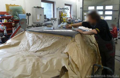

Es ist soweit.
morgen, am Donnerstag, wird lackiert!
Der Grundlack/Showcoat wurde zuerst noch mal genauestens inspiziert und es erfolgte zwei Tage lang der finale Schliff.
Es wurde auf Block mit nassem 1000er extrem fein geschliffen. nach dem Reinigen von der Schleifsoße ergibt sich ein ganz feines seidenmatt, daß als Kontaktfläche für den Basislack dient. Damit das Schleifwasser nich in alle Ritzen des Autos läuft, ist der Wagen je nach Schleifbereich schürzenartig abgeklebt um die Suppe abzuleiten. Einige Spritzer kommen aber doch rein.
Der Lacker hat 3,5 Liter Basislack von Glasurit bestellt. Der Literpreis für den Basislack liegt mittlerweile bei 120 Euro pro Liter. Dann kommt noch der beste Klarlack dazu, mit auch noch mal etwa 50 Euro pro Liter.
Der Wagen verbleibt übers Wochenende in der Trockenkammer und nächste Woche wird er wieder hier bei mir angeliefert. Nach zwei Jahren und einem Monat steht er dann wieder in seiner Garage.
Die Motorhaube kommt danach dran, da das Abkleben des Haubendekors aufwendiger ist.
