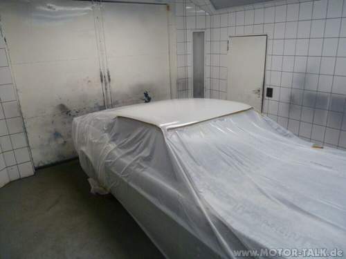

Nach einer Woche Tüftelei und fröhlichem Blechbiegen ist das Dach des Mach 1 nun wieder pfeilgerade und im Gegensatz zu der schlabberigen Serienversion so stabil, daß ich mich oben auf das Dach legen könnte ohne es einzubeulen. Das war die letzte große Baustelle vor dem Lackieren. Nun ist eigentlich nur noch ein Berg an Kleinkram zu tun.
Wir erinnern uns: Nach dem Abtragen des Altlacks auf dem Dach kamen unschöne Dellen zutage und diverse Löcher an den Kanten, wo Ziehstifte angebracht waren um Verformungen herauszuziehen. Das konnte zwar alles wieder gerichtet werden aber das Dach machte unschöne "Blubber". Ebenfalls ein Resultat der praktisch ungestützten großen Blechfläche.
Als Lösungsansatz schaute ich mir mit dem Karosseriebaumeister eine Lösung des amerikanischen Restaurators und Blechspezialsisten Jeff Lilly auf dessen Seite an, der das Dach eines Mach 1 besonders präpariert. Link
Auf die gleiche Weise ist sein Blechspezialist Carsten da rangegangen. Es wurden 4 zusätzliche Stringer aus Blech auf dem Eckhold geformt und der Rundung des Daches angepaßt. Letztendlich haben wir aber - anders als Lilly - nur 3 benutzt. Diese wurden mit Zellschaum unterlegt um den direkten Kontakt mit der Dachhaut zu vermeiden. Im nachhinein stellten wir allerdings fest, daß sich beim Schleifen und der damit verbundenen Druckausübung oben auf dem Dach immer noch Verfomung zeigte, was wiederum das Erzielen einer wohlgeformten Fläche entgegenwirkte. Dagegen wurde in jeden der Stringer noch ein kleines Flacheisen eingearbeitet. Nun ist das so stabil, daß da nix mehr passieren kann. Trotzdem sind die Versteifungen so flach, daß es keine Probleme mit dem Dachhimmel gibt.
Am Dach wurde noch ein wenig gezinnt und eine hauchdünne Schicht Spachtel aufgelegt und fast wieder runtergeschliffen. Das wurde dreimal wiederholt. Danach war das Dach perfekt!
Zu guter letzt wurde zur Kontrolle eine Schicht seidenmatter Epoxyprimer aufgespritzt, der eine Kontrolle der Lichtreflexion ermöglicht und eventuelle Unebenheiten aufzeigt. War aber nix. Das Zeug ist außerdem extrem widerstandsfähig und zäh. Es dient als der tragende Unterbau für den späteren schwarzen Füller und den blauen Vorlack.
Das Dach wird auch noch von unten lackiert und mit Dynamat-Platten entdröhnt.
Das Bild zeigt den Wagen in der Lackierkabine.

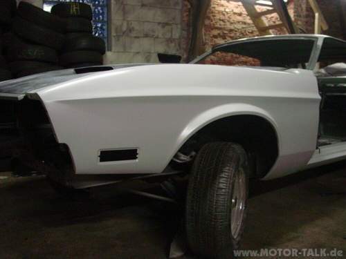

Ich bin heute mal dazu gekommen, ein paar Bilder zu machen, die schon längst überfällig sind.
Der Mustang steht im Augenblick in der Halle unter seiner Pferdedecke und ruht sich etwas aus. Gearbeitet wird momentan etwas an den Türen.
Die Karosse ist jetzt größtenteils gezinnt, gespachtelt und mit Epoxyprimer grundiert. Das Ruhen ist notwendig um den Epoxy und den Spachtel komplett aushärten zu lassen damit es nicht zu Schrumpfung kommen kann.
01. Vorderansicht
02. Linker Kotflügel
03. Die neue Motorhaube nach dem Anpassen und Ausrichten auf die Kotflügel. Man beachte das Spaltmaß zwischen Haube und Kotflügel!

05. Rechter Kotflügel

Als nächstes kommen die Türen dran. Dann wird außen Spritzfüller aufgebracht und feinste Unebenheiten begradigt und feingeschliffen.
