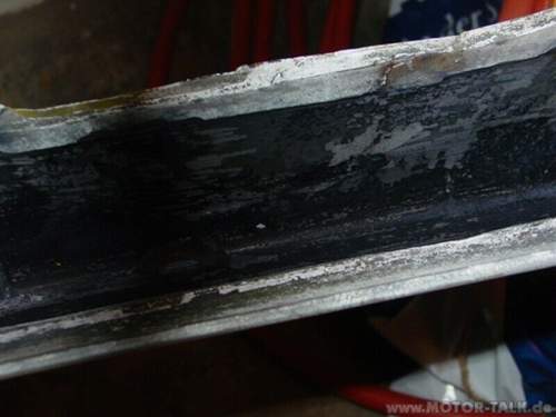

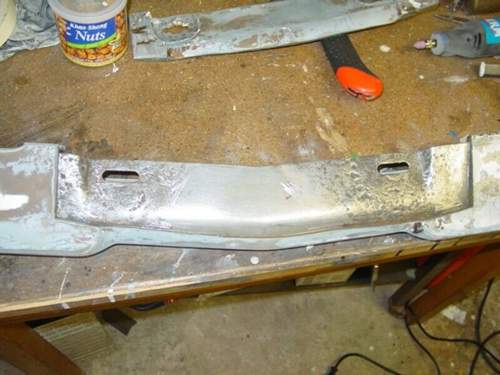

Um die Stoßstange näher auf äußere Schäden zu untersuchen wird sie zunächst komplett entlackt. Das könnte man zwar mit einer Schleifmaschine machen, jedoch könnte man schnell ins Gummi schleifen, daher habe ich mühsam mit einem Stemmeisen den gelben Lack runtergekratzt. Da hat etwa 10 Stunden gedauert.
Wäre der Bumper Kernschrott, hätte man jetzt hier aufhören können...
Nackigmachen
Im Bereich der mittleren zwei Schrauben war der ganze Außenhautbereich bereits unterwandert und lose. Der Rost mußte da komplett raus. Mit einem scharfen Messer habe ich großzügig den Außenhautbereich aufgeschnitten und vom Metall abgezogen.
Das darunterliegende Übel wurde mit einem Dremel blank gemacht und vom Rost befreit. Nach der Beschichtung mit einem Rostschutzmittel wird der Flicken mit Polyurethanmasse wieder eingeklebt und vergossen.
Auf die gleiche Weise werde ich die anderen Schraubenlöcher auch noch freischneiden.

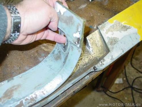

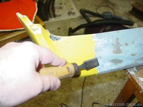

In den letzten Tagen ist es aber auch mit dem Bumper etwas weitergegangen. Er ist jetzt von Rost befreit (ein Dremel mußte sein Leben lassen), alles komplett mit Fertan behandelt, lose Gummistücken entfernt, und die Innenseite bereit für die schwarze Rostschutzgrundierung und mattschwarzen Lack. Danach werden alle offen Wunden im Gummi wieder mit Polyurethankleber verschlossen.
Wenn das erledigt ist, ist sie bereit zum Grundieren und für die Decklackierung in Acapulco Blue. Dann kommt vor der Montage innen noch eine dünne Schicht Hohlraumwachs in den Bumper.
Poly-bumper-fertan

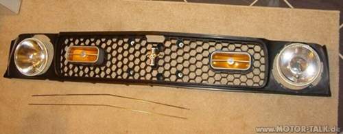

Auch der Kühlergrill ist fertig zum Lackieren. einige Schraubenlöcher waren etwas ausgebrochen und eine Ecke abgestoßen. Das rechtfertigte in meinen Augen aber keine Neuanschaffung. Die habe ich mit Epoxy und Abs-Stückchen geflickt.
Außerdem sind mittlerweile alle Neuteile für den Grill eingetroffen: neues Emblem (Pony), Sport Lamps, Chromleisten mit Clips, Scheinwerfer, Originalschraubensatz zur Befestigung, Kleinkram. Auf dem bild sind nur die größeren Teile zu sehen.
Wenn der seidenmattschwarze Lack darauf ist, isser wieder wie neu (oder besser). Alle Neuteile sind Ford-autorisierte Reproduktionen, d.h. sie tragen die korrekten Teilenummer, Ford-Logo und sind "matching numbers".

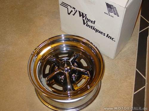

Heute ist eine Palette Teile aus den USA eingetroffen, ungefähr ein Zentner schwer. Mit dabei waren auch die neuen Magnum 500s in 15x7 von Wheel Vintiques. Auch die schwermetallenen Nabenkappen waren mit drin. Auch diese haben Original-Ford-Teilenummern, sind der korrekte "tall cap"-Style, den es nur 1971 gab und somit "matching numbers".
In zirka zwei Wochen wird Münchener Oldtimerreifen die passenden Schuhe dazu liefern, BF Goodrich Radial T/A in 235/60R15. Das entsprichet der größten Optionsbereifung für den 71er Mach 1 und war Serie beim Boss 351. Der TÜV Süd sicherte mir vorher dei Eintragungsfähigkeit zu.
Aber es wird noch ein Weilchen dauern, bis er auf seinen neuen Füßen stehen darf...😎

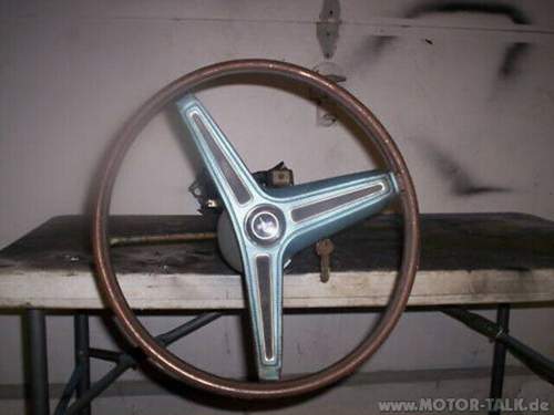

Es ist mir tatsächlich gelungen, nach zweimonatiger, intensiver Suche ein halbwegs intaktes, blaues Rimblow-Lenkrad für das Pferd aufzutreiben. Die sind so selten wie Eisberge in der Sahara. Es gibt fast nur schwarze. Der Verkäufer hatte es mit einem Tippfehler inseriert und ich es zufällig mit dem gleichen Tippfehler gefunden, deswegen gab es nur ein weiteres Gebot. Über den Preis schweige ich mal, aber ich habe noch eine blaue Tilt-Column dazubekommen. In meinem Pony ist nur eine starre Lenksäule verbaut.
Auf jeden Fall muß das Lenkrad vor der Verwendung aufgearbeitet werden.

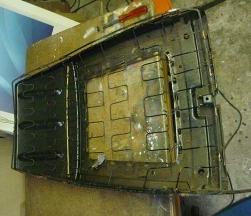

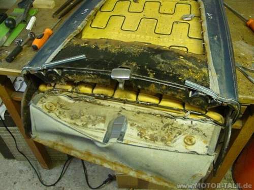

Ich habe mir mal einen Sitz aus dem Auto gebaut und bei genauer Betrachtung festgestellt, daß die ursprünglich als noch brauchbar eingestuften Sitze komplett verrottet sind und somit total überabeitet werden müssen. Bereits der mörderische Gestank nach Rott und automobiler Verwesung verhieß nichts gutes. Vier Wochen in der frostfreien Garage mit offenen Fenstern hatten keinen durchschlagenden, miefmindernden Erfolg.
Die Zerlegung des Sitzes war so geruchsintensiv, daß ich mir nach Abbauen der Rückplatte ein Tuch ums Gesicht binden mußte, um nicht auf den Boden zu kotzen. Ekelfaktor 100. Wie kann man sein Pferd nur so vergammeln lassen! 40 Jahre Pflegestau.
Der Sitz ist jetzt von der Polsterung befreit, die Lage der Polsterbefestigungen genau dokumentiert. Als die Lehne nackig vor mir lag, sah ich, daß sie zu allem Überfluß auch noch vertikal verbogen war. Grr...
Das ganze also in den Schraubstock und beherzt gerichtet. Wenn alle Sitze zerlegt sind, gehen die Metallteile zum Strahlen und werden wieder schwarz lackiert.
Nun ist die blaue Mach 1 Deluxe-Ausstattung zwar in den Katalogen der gängigen Mustangsupplier aufgeführt, aber keiner hat sie am Lager. Somit habe ich sämtliche Polsterbezüge und -kissen bei Virginia Classic Mustang bestellt, welche diese beim Supplier TMI nach Originalschnittmustern anfertigen lassen. Das ganze Zeug kommt neu. Nur die Schaumkerne der Rücksitzbank und -lehne gibt es nicht mehr. Muß also angefertigt werden oder ich kann das alte retten. Ich bin schon gespannt, was mich da erwartet....
Ich habe beschlossen, die Polsterarbeiten selber zu machen. Ich gehe also unter die Sattler.

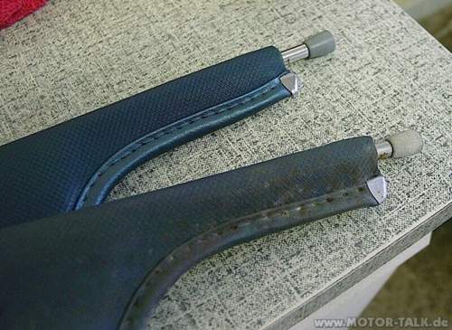

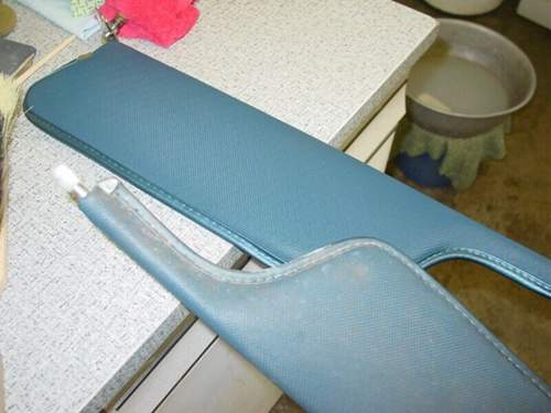

Soeben wurden die Sonnenblenden von der Dreck-, Schimmel- und gelben Farbnebelkruste befreit. Die Teile sind noch recht gut und nach ihrer Überarbeitung wieder so gut wie neu. Die Behandlung geschah mit warmem Wasse, einer Wurzelbürste und Kernseife. Danach wurden sie mit Meguiars Vinyl Protectant behandelt und die Metallteile poliert.
Der völlig verhärtete Endknopf, der die Achse in der Raste lagert, wurde durch ein Neuteil aus dem Prgramm von Ohio Mustang Supply ersetzt.
Einige Vorher-Nachher-Fotos:
Danach kommen die Sitzschienen dran.
Visor4
Visor1
Visor8
