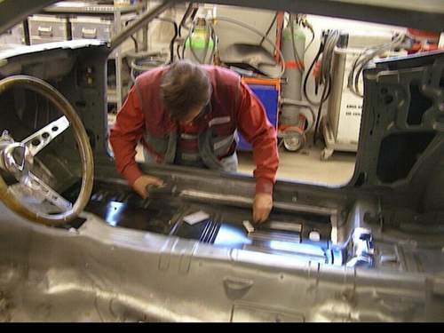

Das Bodenblech auf der Beifahrerseite wurde gestern eingesetzt und autogen verschweißt.
Bis auf die Gurtanker der Vordersitze sind die Arbeiten am Innenraum damit abgeschlossen. Es geht weiter am Unterboden. Dort werden nochmal alle neuen Nähte nachbearbeitet und geglättet, so daß nicht mehr zu sehen ist, daß die Bleche neu sind.
Danach wird am Vorderwagen weitergemacht.

In der Karosseriebauerei sind die Jungs gerade beim Einschweißen der Sitzkonsolen. Das Beifahrerbodenblech ist nun auch voll durchgeschweißt. Danach geht es mit den Stehblechen und der Kühlerstütze mitsamt Crossmember Nr. 1 weiter.
Hilf mir auf die Sprünge, was sind Stehbleche noch mal?
Das sind bei Autos mit selbsttragender Karosserie die Bleche, die den Motorraum zum Radkasten abgrenzen. Darin eingebettet sind die Federdome. Beim Pferd war der Teil rechts, auf dem die Batterie steht, korrodiert und der vordere Teil, der an die Küherstütze (Radiator Support, in Deutschland sagt man merkwürdigerweise auch Schloßträger dazu) grenzt, war durch einen Unfallschaden stark deformiert und miserabel repariert. Da paßte nix vernünftig...

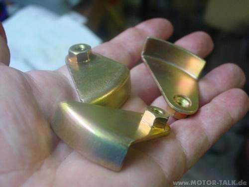

Als ich letzten Sommer die Türen auseinander gebaut habe fiel mir auf, daß vom Fensterhebemechanismus diverse Teile fehlten, vom falschen Typ oder falsch montiert waren. Daher schlackerte das Fahrerseitenfenster fröhlich in seinem Schacht hin und her. Auch die äußere Schachtleiste war nur noch rudimentär vorhanden.
Unter anderem war von ehemals vier nur noch ein originaler Inner Door Glass Guide vorhanden. Das sind diese befilzten, verstellbaren Abstandhalter, die das Fenster in seine Position drücken damit es sauber rauf und runter fährt.
Da es diese Dinger nicht als Replik oder Neuteil gibt habe ich auf der US-Bucht ein Vierteljahr nach einem Satz gebrauchter gesucht. Tatsächlich bot nach einiger Zeit jemand so etwas an. Die Teile waren heil, nicht verbogen, intakte Gewindem aber ziemlich vergammelt.
Also habe ich sie für knapp 50 Dollar für 4 Stück geschossen und erstmal gesandstrahlt. Danach gingen die Rohlinge zum Verzinker und wurden wieder neu gelb verzinkt. Danach wurde ein neuer Filz aufgebracht. Dieser kam von einem holländischen Lieferanten für Oldtimer-Gummiprofile.
Bilder:
01 Türoberkante mit falschen und fehlenden Abstandhaltern. Man beachte die gänzlich fehlende äußere Schachtleiste.
02 Abstandhalter unbekannter Herkunft. Paßt nicht zum Mustang und ist zu kkrz, was den "Labbereffekt" am Fenster noch verstärkt.
03 Die neu verzinkten korrekten Abstandhalter
05 Neuer Guide mit aufgesetztem neuen Filz. Man beachte die ebenfalls neu schwarzverzinkte originale "Sems"-Schraube 1/4"
06 Shiny!
