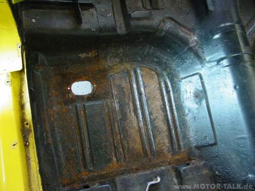

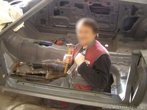

Heute ist das Bodenblech auf der Fahrerseite nebst Sitzträger rausgetrennt worden. Wir hatten erst überlegt, ob wir den Sitzträger stehen lassen und nur die hintere und vordere Fußwanne raussägen, sind aber zu de Entschluß gekommen, daß es keinen wesentlichen Unterschied macht ob man mühsam um den Sitzträger herumschneidet und dann jedes Teil einpassen muß oder die zwei Nähte aufzutrennen und alles rauszunehmen. Immerhin hätte es ja sein können, daß kurz nach der Reparatur der Hohlraum unter dem Sitz durchgegammelt wäre. Das Risiko galt es auszuschließen.
Was war kaputt? An den Blechen waren diverse Rostperforierungen zu sehen, die stecknadelkopgroß waren. Einige davon waren grausam zugebraten worden und das war nicht wieder rückgängig zu machen. Außerdem saß in der Naht vorn im Fahrerfußraum der Rott.
Nach dem Öffnen des Hohlraums unter dem Sitz gab es allerdings eine positive Überraschung: das blanke, unlackierte Blech darin war auch nach 40 Jahren mangelhafter Pflege noch blank und ohne Rost. Gutes amerikanisches Blech!
Beim Zusammenbau werden die Teile allerdings von innen lackiert. Einer der Punkte, wo von der Originalität abgewichen wird.
Auch der vordere Bodenträger sieht innen topp aus. Da ist eine Art Fett drin gewesen, das wohl durchaus seinen Dienst erfolgreich getan hat.
Ein Teil der Rahmenträger scheint auch verzinkt zu sein. Jedenfalls ist ein zinkartiger Belag auf der Innenseite, der recht erfolgreich das Gammeln verhindert hat. Der Blechmeister war extrem überrascht. Sowas begegnet ihm bei seinen Restaurierungen hisiger Fabrikate der gleichen Epoche nicht. Gleiches gilt übrigens für die verzinkten Schweller. Ein Beweis dafür, daß man sich auch bei US-Billigautos der frühen 70er durchaus schon Gedanken um Rostschutz in bestimmten Bereichen gemacht hat! Ford war da allerdings führend.
Die Bodenwannnen von Scott Drake passen sehr gut, sind laut Meister von hoher Blechqualität und lassen sich 1A verarbeiten. In diesem Fall werden si auf Stoß eingeschweißt werden. Anschließend werden die Nähte sauber geschliffen und gezinnt. Später soll von der Aktion nichts mehr zu sehen sein.
Bild: Und dann hau' ich mit dem Hämmerchen mein Sparschwein...
der glücklich lächelnde Carsten in seinem Element: Bleche an richtigen Autos machen!
anderes Bild: die hintere Bodenwanne, rechts, vor dem Strahlen. Keine Löcher zu sehen. Mein Gedanke war "toll, kein Schweißen nötig!" Danach war es perforiert und es war kein ausreichendes Material mehr da. Also raus damit!

Oha, das läßt nichts gutes ahnen! Bei zwei übereinanderliegenden Blechen rottet es erst richtig dolle, da durch den Kapillareffekt das Wasser dazuwischen zieht und es lange nicht trocknet. Ulkigerweise hat das Cabrio zwar eine verstärkte Bodengruppe, aber der Rostschutz ist paradoxermaßen schlechter als bei geschlossenen Mustangs, z.B. sind die Innenschweller im Gegensatz zu Coupe und Sportsroof nicht verzinkt und rosten somit leichter wenn das Auto innen mal feucht wird.
Solche Reparaturen wurden nicht nur in Amerika gemacht. Sie waren hier wärend der 70er und 80er auch durchaus üblich, wenn eine Kiste nochmal "über den TÜV gebraten" werden sollte. Auch sind die Bodenbleche absichtlich mit seitlichem Übermaterial gemacht, damit man sie einfach ins Auto legen und drüberbraten kann. Hat mir der Karosserieschlosser gezeigt, daß das geht. Dummerweise fehlt bei den Reparaturblechen der Teil der hinter der Fußwanne der Rücksitze liegt, also unter dem Rücksitzpolster. Das gibt es auch nicht als Einzelblech. Bei mir sind da auch so 4-5 Gammel-Löchlein drin und da muß der Schlosser was anfertigen.
