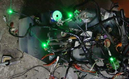

Ich bin immer noch am Kabelbaum zugange.
Warte immer noch auf das Harness Tape aus England.
Fast alle Kabel sind gereinigt und geflickt. Auch die Teilkabelbäume sind bis auf die Harness-Tape-Wicklung komplett.
Es fehlt noch die Verkabelung der Klimakompressorkupplung, des Anlassers (kommt neu) und der Deckenbeleuchtung im Inneraum. Der hintere Baum ist zusammengefügt, getestet und wieder voll funktionstüchtig. Alle neuen Lampenfassungen passen in die Leuchtengehäuse und brennen taghell. Eine Pracht!
Ebenfalls auf Durchgang geprüft habe ich die Armaturenbeleuchtung der Bedieneinheiten Scheinwerfer, Wischer, Ziggianzünder und Klima/Heizung. Hat alles Strom. Also die neuen Leuchtdioden reingesetzt und Stromkreis unter Saft gesetzt (wir erinnern uns: wegen grausig schlechter Armaturenbeleuchtung und unvorteilhafter Temperaturentwicklung rüste ich auf Superhell-LEDs um). Nur ein LED-Lämpchen von vier brennt. Häh?
LEDs wieder raus und nochmal mit Voltmeter gemessen. Saubere Spannung liegt an. Kein Wackler. Häh?? LEDs gegen andere getauscht. Nix. Häh???

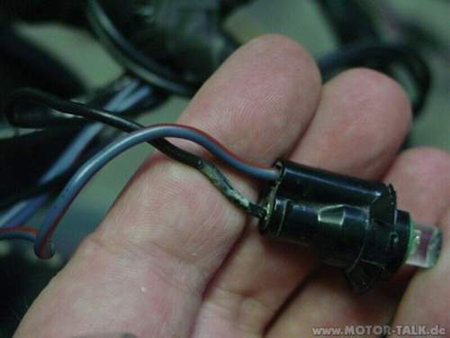

Kabel genau angeguckt und gestutzt. Birnenfassungen im Werk 1970 offensichtlich falsch zusammengbaut. Daher falsche Polung bei drei von vier Birnenfassungen. Ist bei Glühlampen scheißegal, aber bei LEDs eben nicht. Also alle drei falsch beschalteten Fassungen durchtrennt und umgepolt wieder zusammengelötet. Funktionstest: GEHT! 🙂🙂🙂
Grrööööhhhllll applause 🙂
@Spechti
Warum hast Du die LED-Bulbs nicht einfach (um 180°) umgedreht wieder eingesteckt?
(Oder bekomme ich hier gerade einen Witz nicht mit??)
Sind keine Steckbirnchen-LEDs sondern welche mit Sockel BA9. Da ist die Polung vorgegeben.
Und wie man auf dem einen Bild in dem Post sehen kann, geht der blau-rote Plus-Draht seitlich an den Fassungskontakt (wo eigentlich die Fahrzeugmasse anliegen sollte, was es bei der vierten Fassung auch tut) und der schwarze Masse-Draht an den Fußkontakt der Birnenfassung. Das gehört genau andersherum.
Im Instrumententräger und dem Zusatzinstrumentträger sind Stecksockellampen verbaut. Da kann man die LED-Polung leicht durch Drehung der Fassung anpassen. Die in den Bedienelementen sehen so ähnlich aus wie im Anhang hier und haben einen BA9s Bajonettsockel.

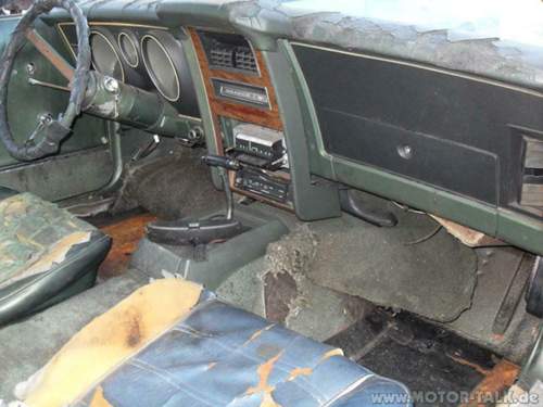

Beim Stöbern nach brauchbaren Teilen in der deutschen Elektrobucht stolperte ich über einen 71er Grandé, der genau in mein Klischee vom zerrittenen 71-73 "big Mustang" fällt. Die ungeliebte Generation. Diese Autos wurden nicht gepflegt, aber aufgrund der grundlegenden Robustheit auch nicht verschrottet. Sie wurden einfach nur getreten, nicht geputzt, nur notdürftig repariert und als keiner weiterwußte, jahrelang stehenlassen. Ich fühle mich erinnert an die lange Suche nach einem halbwegs intakten Zossen und die überteuerten Wracks, die ich mir ansehen mußte...
Die Innenausstattung sieht wesentlich übler aus als bei meinem und den Unterboden würde ich nur mit "krustig" bezeichnen. Wenigstens kann man so ganz ohne Auspuff gut auf die Bodenbleche schauen 😉. Weil es beim Einfedern eigentlich nur hinderlich ist, hat man den hinteren rechten Stoßdämpfer offensichtlich ausgehängt. Macht nix, dafür sind coole Traction Bars dran!
Da das Auto aus der Bucht schnell verschwindet, gibt es hier den Photobucket mit der müffelnden Baustelle. Allerdings sieht mir das so aus, als ob man da noch etliches brauchbare abschrauben kann. Eine Restaurierung würde sich nicht lohnen, da der Restoaufwand der gleiche wäre wie bei einem Mach 1, aber der Wagen keinen vernünftigen Wert erreichen würde.
Viel Spaß beim Mitschnuppern in der klammen Pilzfarm!
So sieht ein klassisches Pferdeinterieur mit Patina aus.
