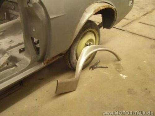

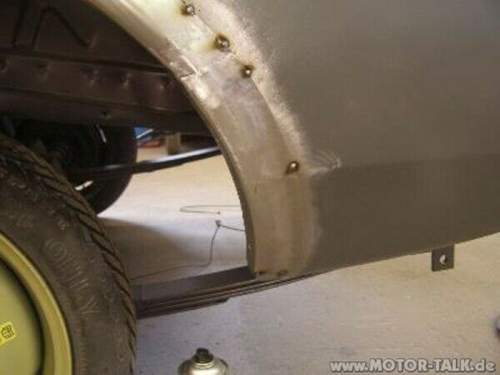

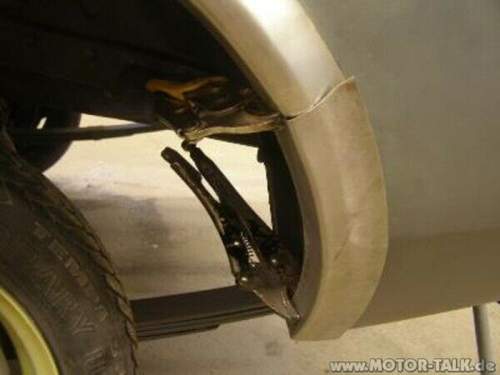

Auch der linke Radlauf ist drin. Da weder Rost noch Verformung so stark waren wie auf der rechten Seite wurde lediglich ein etwa 10 cm breiter Streifen aus dem Originalblech rausgetrennt. Das Reparaturblech war für diesen Zweck auch bedeutend kleiner.
Auch die Verbiegung des Radhauses ließ sich einfacher beseitigen, da die zerhämmerte Fläche nur etwa so groß war wie ein Handteller.
Das Neuteil wurde eingepunktet. verschweißt und verzinnt. Da die Endspitze ebenfalls einige kleine Rostlöcher aufwies, das Reparaturblech aber nicht so tief reicht, hat der Spengler einen kleinen Zusatzstreifen angefertigt, der den hinteren Teil ergänzt.

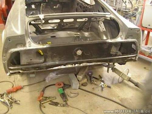

Als nächstes wird der Kofferraumboden vorbereitet. Zwei stecknadelkopfgroße Löcher waren in der Mitte des Bodens und die Aufprallverstärkungen der Stoßstangenträger waren stark angegammelt. Verstärkungen wurden mitsamt mit dem sie umgebenden Blech herausgetrennt und ersetzt. Dabei wurde penibel darauf geachtet, auch die Sicken im Kofferraumboden exakt nachzubilden. Der darunter liegende Rahmenträger sah innen noch recht gut aus.
Die neuen Stützen sind von NPD und werden erst nach dem Einsetzen des Heckblechs eingeschweißt, da dieses den Montageabstand bestimmt.
Wir erinnern uns: Das alte Heckblech war saumäßig reingebraten (Bild weiter oben). Die verdorbenen Bleche im Bereich des Übergangs unter dem Rand der Kofferklappe gibt es nicht als Rep-Blech und der Karosseriebauer mußte diese anfertigen. Dies hat er so genial gemacht, daß man den Unterschied zu den damaligen originalen nicht mal im unlackierten Zustand sehen kann. Auch die Mulde für die Kofferaumdichtung oder die Mulden für die Gummipuffer sind perfekt nachgebildet. So wird das Heckblech wieder einwandfrei sitzen und auch aussehen.
Bevor das Heckblech eingesetzt wird, wird vorher noch der Kofferraum fertiggestellt, also gespachtelt, gedichtet, gezinnt, gelötet, geprimert.

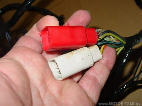

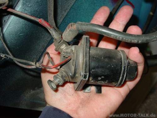

01. Igitt! Ein Bosch-Teil "made in Germany IN MEINEM MUSTANG?! Ab in den Schrott! Das Anlasserrelais ist versifft, aber funktionstüchtig. Allerdings mit fliegender Trallala-Verkabelung verrödelt. Wird gegen korrektes Autolite-Teil mit matching number getauscht. Direkt unter dem Relais sitzt der Spannungsregler. Ich habe ein passendes 71er Teil hier, habe mich aber entschlossen, statt dem alten, mechanischen Original einen modernen, elektronischen Regler zu verwenden, da diese eine wesentlich stabilere Bordspannung liefern. Das Teil wird dann so umgebaut und beschriftet, daß es einem Original zumindest ähnlich sieht (Bericht darüber folgt)
03. Die Stecker für den Anschluß des hinteren Kabelstranges sitzen im unteren Teil der A-Säule und hatten einen Schwall von diesem entsetzlich widerstandsfähigen gelben Lack abbekommen. Der Rest war Dreck und Unterbodenschutz. Nach einem halben Tag Kratzen mit einem scharfen Messer und einem halben Liter Nitroverdünnung war das Teil wieder okay.

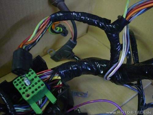

04. So sieht der neu mit Harness Tape gewickelte und gereinigte Strang um den Sicherungskasten jetzt aus. Der Rest ist auch so.
05a und b. einer der beiden neuen Motorcraft-Türkontaktschalter. Auf der rechten Seite fehlten Kontakt und auch die dazugehörige Fassung. Das wurde alles erneuert und funktionsgetestet. Auf dem zweiten Bild ist der krustige alte Schalter zu sehen. Der wurde ebenfalls bei den diversen Lackierversuchen am Auto mit übergeduscht.
06a und b. Eine der schlimmsten Verwüstungen am Pferd. Die vorderen Kabelstränge zu den Lampen. Da ging nix mehr! der Gummistecker der Park/Blinkleuchte, die Seitenmarkierungsleuchte, Scheinwerfer und die Sportlamps im Grill - alles zerschnitten. Rechts fehlt der Strang Park/Blink ganz. Ersatz noch fragwürdig. Die Linke Seite konnte ich wieder instandsetzen. Die getrennten Kabel konnte ich ergänzen und wieder zusammenfügen. Damit die Schnittstellen nicht sichtbar sind, habe ich das Harness Tape etwas weiter gewickelt als es eigentlich soll. Dadurch sind die Kabel auch etwas steifer und knicken nicht so leicht.
07. Die neuen Lampensockel in die Rückleuchte werden eingepaßt. Die beiden äußeren sin eigentlich für Chrysler, sehen aber den nicht erhältlichen Ford-Sockeln recht ähnlich. Der Sockel in der Mitte ist das Original, denn die anderen gibt es nicht in einpoliger Ausführung für den Rückfahrscheinwerfer. Bis auf zerschnittene Kabel ist die Fassung noch ganz gut und unterscheidet sich kaum von den neuen.
01-starter-solenoid
