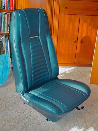

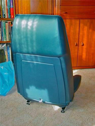

Mittlerweile sind alle Sitze fertig bezogen und teilweise wieder zusammengebaut. Das konnte ich nicht früher machen, da eine Kiste mit Teilen - darunter auch die Beschläge für die Sitzlehnenverriegelung - beim Verzinker war. Die letze Sitzlehne ist gerade in Arbeit, das geht phantastisch bei dem warmen Wetter, denn da ist das Vinyl schön geschmeidig und sitzt gut in der Passung.

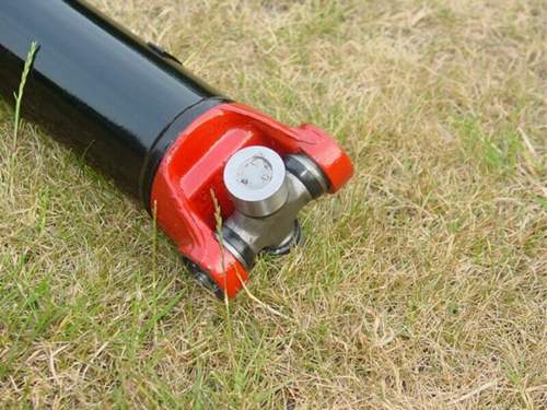

Ebenfalls ist die Kardanwelle überholt, sie hat neue Gelenke bekommen, ist neu lackiert und hat die richtigen Werks-Inspektionsmarkierungen drauf. Ist allerdings nicht ganz original, denn sie war unlackiert ab Werk, aber ich mag nun mal keine rostigen Sachen am Auto.

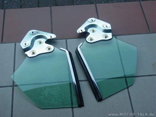

Ebenfalls der Fertigstellung nähern sich die hinteren Seitenfenster und ihre Halterungen. Diese wurden ebenfalls sämtlich neu verzinkt.

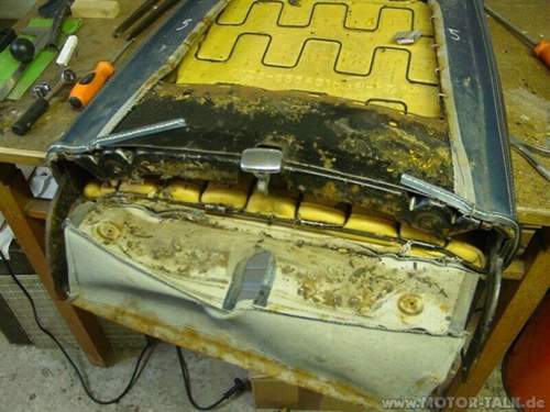

01 - Ein Vorher-Bild zur Erinnerung. Ich hatte bei den Aufnahmen einen Mundschutz auf, so hat das gestunken. Spaak, Mäusekacke, Dreck, Schimmel und Rott, mürbe Verstärkungen, marode Bezüge, diverse Fehlteile, verbogenes Gestell und festgegammelte Sitzschienen.
02 - Der nagelneue Sitz. So gut war er neu nicht!
03 - Rückseite

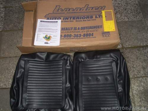

Sehr gut gemacht die Sitze. Ich habe hier auch neue Bezüge liegen die in den nächsten Tagen aufgezogen werden, hoffentlich gelingt mir das auch so gut. Hast Du auch neue seatfoams benutzt ?
Gruß Helmut
Ja, der gesamte Schaum ALLER Sitze ist neu. Für die Bank hinten gibt es kein Fertigteil. Das habe ich aus einem Schaumrohling selber geschnitten.
Ein paar Tipps für Dich:
das ganze ist anstrengend. Sattler ist ein körperlich schwerer Beruf, das Aufziehen der Polster erfordert viel Kraft. Muskelkater garantiert!
Du brauchst einige spezielle Dinge. Eine Polsterklammerzange in Profiqualität, Autopolsterklammern, Polstererjute (Sackleinen - verhindert daß die Nosagfedern knarzen). Draht für die Kedertaschen, Polsterer-Sprühkleber, Polstervlies, Scharbe Messer und Scheren und ein Föhn kann auch nicht schaden.
Ich habe das ganze Zeug bei http://www.polstereibedarf-online.de gekauft. Der Sprühkleber ist absolute Profiklasse! Nur die Polsterklammern und meine Klammerzange habe ich aus den USA, da die von höherer Qualität sind als deutsche Ware.
Benutze Silikonspray um die Schaumkerne zu benetzen. dann lassen sich die Bezüge wesentlich besser aufziehen.
Die Bezüge vorher auflegen und genau ausmitteln. Nähte und Keder sollen schon beim Auflegen an den richtigen Stellen sitzen. Markierungen machen.
Immer von der Mitte her arbeiten, niemals vom Rand her. Klammern immer gegenüberliegend setzen, sonst gibt es Verzug und Falten.
Bezüge in die warme Sonne legen und dann arbeiten.
Die Drähte exakt zuschneiden. Ich benutze 3 mm Messingdraht. Der ist zwar dreimal so teuer wie Stahl, aber rostet nicht!
Mit dem Vlies kannst Du Volumen schaffen wenn die Bezüge zu schlaff sind und auch Kanten entschärfen. Oberwichtig!
Sprühkleber ist dabei das wichtigste Zubehör.
Immer wieder kontrollieren ob der Bezug sauber sitzt. Bei Falten kann man Klammern mit Seitenschneider entfernen und den Bezug neu ausrichten. Falten ziehen sich später nicht mehr gerade.
Immer Jute zwischen Schaum und Metallfedern!
Ich habe festgestellt, daß ich wesentlich mehr Polsterklammern verbraten habe als das Werk. Rechne für eine ElCamino-Sitzbank mit etwa 150 Klammern, davon sind 30 für Fehlversuche.
Mehr fällt mir im Moment nicht ein. Viel Vergnügen im Sattlergewerbe!😁

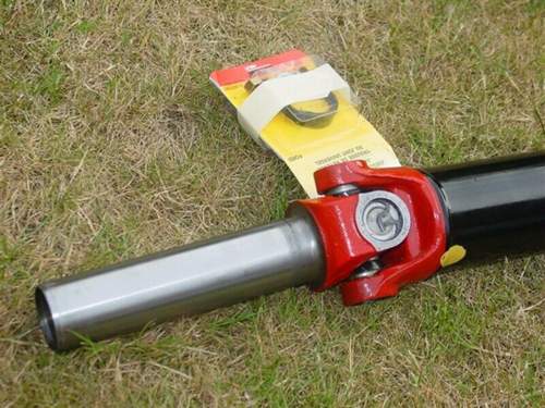

Wie bereits erwähnt, habe ich letzte Woche die Kardanwelle komplett überholt. Sie entspricht bis auf den schwarzen Lack exakt dem Werkszustand. Die Gelenke sind Precision Premium mit Schmiernippeln, made in USA, keine Chinaware.
Die Kopfstücke waren rot und in der Mitte waren bei Wellen für den 351er drei aufgemalte Inspekteur-Linien in rosa, rot und gelb. Außerdem waren auf Welle und Gabeln gelbe Ausrichtungspunkte. Wer genau hinschaut, wird sehen, daß die Punkte auf den Gabeln noch fehlen. Das ist so, damit ich die Gelenke notfalls nochmal 180° drehen kann, falls die Welle später unwuchtig läuft. Erst danach kommen die Markierungen auch auf die Gabeln.
Schwarz habe ich sie deshalb gemacht, da sie nicht rosten soll. Ab Werk war sie unlackiert und roher Stahl.

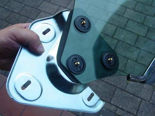

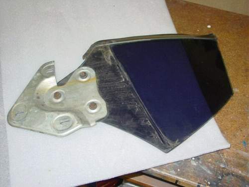

Ebenfalls fertig montiert simd dei Quarter Windows. Beim Mach 1 sind sie starr montiert, wenn keine E-Gendter bestellt wurden. Man hätte zwar versenkbare aus einem Grande einbauen können, so daß sie per Kurbel versenkbar wären, aber das war mir dann zu sehr vom Original abgewichen. Vielleicht rüste ich irgendwann mal E-Fenster nach. Dann sind sie elektrisch versenkbae und das ganze ist dann wieder stimmig, da als Option auch wirklich lieferbar.
Wir erinnern uns: die Quarters waren mit Scheibenfolie beklebt. Das war die Pest am Arsch, den Scheiß da runterzukriegen! Wir übrigens mit der selben Strafe belegt wie Zusatzrückstrahler an den Wagen pappen oder schrauben: Rübe runter.
Ich habe das alles mit einer Rasierklinge runtergezogen. Dann den ganzen Klebstoff mit Nitro und Aceton runtergewaschen. Aus den verkratzten Chromkanten wurden die bröseligen Dichtungen gepult und entsorgt, dieselbigen dann mit dem Dremel und einer Filzkugel sowie einem feinen Schleifmittel wieder auf Hochglanz poliert.
Die Ford-Werkzeuge für die Dichtleisten hat eine Firma gekauft, die damit heute von Ford autorisierte Repliken anfertigt. Diese tragen daher soagar eine Ford-Teilenummer. Sie sind vom Original nicht zu unterscheiden. Solche Dichtungen habe ich, dünn mit Spülii benetzt, in den Kanal eingezogen und ausgerichtet. Mit einem selbst angefertigten Profil aus 2 mm Moosgummi aus dem Modellbaubedarf wurde die Leidte wieder auf das Glas gepreßt.
Der gesamte - später nicht mehr sichtbare - Unterbau wurde neu verzinkt. Dies entspricht ebenfalls dem Original. Diese waren sehr versifft.
Die Scheibe lagert in neuen Gummis und wurde mit den korrekten gelb chromatierten 1/4"-Bolzen und Ankerplättchen an der Halteplatte verschraubt. Zusammen mit den restlichen neu verzinkten Stützen sind die Quarter Windows nun wieder fertig zur Montage.
Zum Vergleich bei den Bildern auch noch mal der "vorher"-Zustand.
