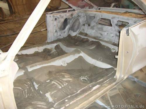

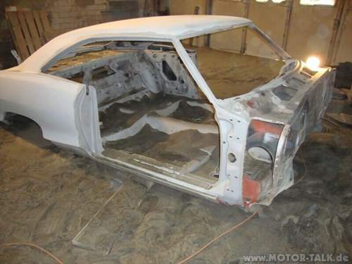

update:
Häuschen, Innenradhäuser vorn, Frontmaske gestrahlt,
Unterboden mit Brantho Korrux Nitrofest grundiert.
morgen ist der Innenraum dran.
gruß
Markus
....und jetzt das Feierabendbierchen 😁😁😁

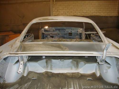

heute erstmal die Hütte komplett fertiggrundiert. Morgen dann Kanten versiegeln.
gruß
Markus

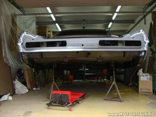

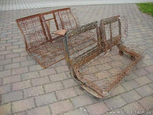

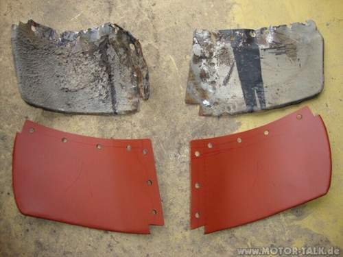

update:
- Sitzbänke entkernt - müssen zum Sandstrahler. sehr viel Rost an der hinteren Bank, da hier die Heckscheibe undicht war und immer schön die Baumwollepolster feucht hielt.
- die letzten beiden Bleche gemacht - Spritzschutz Hinterräder
- heute morgen lackiert: Unterboden, Spritzwand, Radhäuser, Frontmaske, Querlenker, Achsführungen, Umlenkhebel, Stabi........
Jetzt grill ich erstmal......
schönen Vatertag euch allen!
Markus
