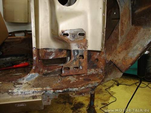

Als totaler Anfänger ohne Ahnung zum Thema entrosten. Muss bei der A Säule, auf deinem letzten Bild, das Blech entfernt werden oder ist das noch zu retten?
Original geschrieben von El Bastardo
Ich bin auch nicht für halbe Sachen, ich könnte da nicht ruhigen Gewiss ens mit rumfahren. Immer im Hinterkopf, das da bestimmt noch schadhafte Stellen sind. Sowas macht mich wahnsinnig. Mir geht's da wie dir, wenn's kein Auto in passender Qualität gibt, muss man es eben selber machen. Auch wenn's ein finanzieller Wahnsinn ist. Man lebt nur einmal.
Noch so ein verrückter (im positiven Sinne gemeint) wie der Spechti. Gefällt mir! 😁
Es scheint ja vorran zu gehen, ich bin schon gespannt auf alles weitere in diesem Thread! Danke fürs Bilder teilen!
also das untere Stück am Falz muß raus, da ist es zweilagig und bis in den Falz gerostet. den Rest kann man säubern.
Ich werde oben auf jeden Fall eine Schwallwand mit einem 10mm Edelstahlrohr als entwässerung reinschweißen, damit da kein Wasser mehr durch die Säule laufen muß.
gruß
Markus

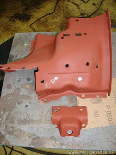

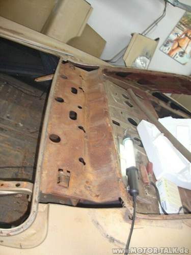

Update:
A-Säulen geöffnet, neue Bleche rein, entrostet. Der Rest bleibt offen bis nach dem Sandstrahlen
gruß
Markus

Gute Arbeit!
Weißt Du schon, wie Du die Hohlräume später bearbeiten willst? Wachs, Fett, oder nur Primer?
Danke.
Also alles wo ich jetzt rankomme wird grundiert. dann Sandstrahlen, den Rest grundieren, die Einstiege spülen, die Säulen wieder schließen, danach Fluid Film und später wenns halbwegs getrocknet ist noch Mike Sanders oder was in der Richtung.
Unterboden bekommt chassislack, und an ein paar Stellen die im Schußbereich der Reifen liegen noch ne Steinschlagbeschichtung auf den Chassislack.
gruß
Markus

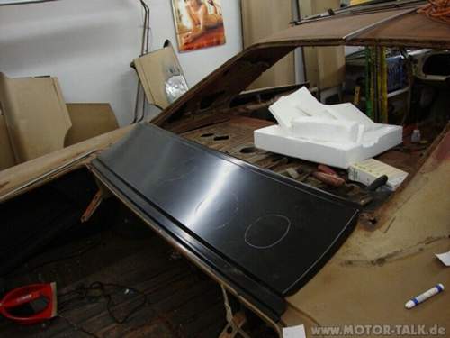

Update:
erst mal 3 Wochen nix gemacht....
Diese Woche kam per UPS das Reparaturblech von Amesperformance.
auf dem Artikelaufkleber stand: Made in Taiwan
.....begeistert mich jetzt nicht gerade.
einige kleinere Beulen sind drin, die Kante zur Hutablage muß mit der alten verlängert werden
und die Kante zum Heckdeckel ist auch nicht unbedingt optimal.
Was auffällt: Das Blech ist extrem weich, die kleinen Beulen kann man fast mit den Fingern rausdrücken...😠
Wenn ich aufs Originalblech mit dem Hammer draufschlage, passiert kaum was...
....Asiatenschrott halt....
....und ich Depp muß da nach Ostern auch noch runterfliegen.....zwar nicht nach Taiwan, aber gleich nebenan....auch nicht unbedingt besser.
gruß
Markus

Taiwan ist nicht so tragisch von der quali her. India und china kannst du eher beunruhigt sein.
Ich verfolge deine Resto und freue mich immer für dich für Fortschritte. Weiter so und viel spass dabei.
Kann ich bestätigen. Die in Taiwan gefertigten Ford-Teile sind von recht guter Qualität. besonders angetan war ich von der Mustang Mach 1 Ram Air Motorhaube. Die ist von einem Original nicht zu unterscheiden. Auch die Bodenwannen waren sehr gut. Das hintere rechte Seitenteil war etwas zu lang, aber akzeptabel. Die ausgesprochen ordentliche Qualität betätigte auch der Karosseriebauer, der sie eingebaut hat. Auch da Blech als solches befand er für gut und sagte, daß speziell VW oder Nutzfahrzeughersteller oft deutlich schlechtere Bleche haben.
In China und Indien ist die Qualität eher unterirdisch schlecht. Ich bemühe mich, chinesische Teile zu vermeiden wo es geht. Wenn diese aus USA importiert werden kann man aufgrund der dortigen Deklarationspflicht der Herkunft leicht sehen wo sie gemacht wurden.
In Deuschland muß auf der Verpackung oder dem Gerät mittlerweile nur noch der Importeur angegeben werden. Dadurch wird die Herkunft verschleiert. Dies wurde notwendig, da "made in China" hierzulande so einen schlechten Ruf hat, daß ein Blick auf das Etikett zur Kaufvermeidung führte. Da hat der Lobbyismus dann wohl einiges bezüglich der Deklarationspflicht erreicht...
Die kleinen Beulen sind nicht unbedingt auf die Qualität zurückzuführen. Das können auch Lager- oder Transportmacken sein.
auch wenns etwas off-topic ist, aber kenn mir jemand den Unterschied zwischen
made in china
made in PRC
made in Taiwan
erklären?
Die kleinen Beulen sind auch Transportschäden, kann man anhand der Kratzer auf der Rückseite erkennen. Ist aber halt trotzdem ärgerlich, da das Teil ja auch ordentlich Kohle kostet.
