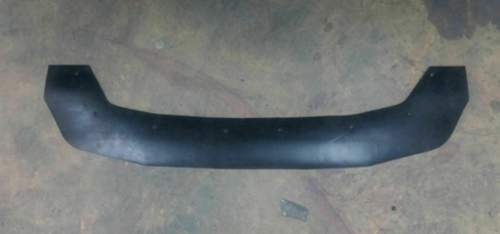

Heute habe ich die Luftführungen aus einer Gummimatte geschnitten (3mm, glatt, Meterware).....die nachgemachten aus den Staaten waren mir schlichtweg zu teuer.
Fehlt noch die Abdeckung der Innenradhäuser zum Rahmen.
