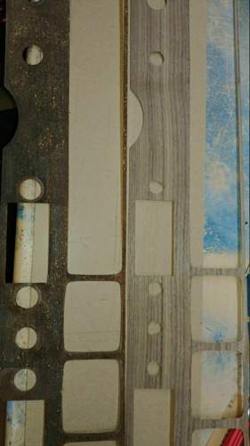

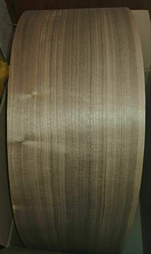

Nachdem die restlichen Teile für den Kabelbaum seit 12 Tagen in Frankfurt ohne Bearbeitung beim Zoll liegen, mach ich halt erstmal mit dem Armaturenbrett weiter.
0,6mm amerikanisches Nussbaumfurnier auf den gereinigten Aluträger geklebt und nun am Ausschneiden. Am Schluss kommt noch matter Klarlack drauf.

Das ist keine Holzfolie sondern echtes Holzfurnier. Er hat es auf einen Aluträger aufgebracht, in etwa wie es auch bei modernen Autos gemacht wird. Das Verfahren ist also etwas aufwendiger als es damals ab Werk mit der Folie war, wo die Verarbeitung von Echtholz mit den damaligen Methoden der Massenherstellung von Autos nicht machbar war. Durch die matte Lackierung sieht es etwa so aus wie die Oberfläche der damaligen Holzfolie.

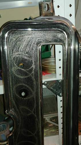

Also im Bonneville war echtes Furnier auf diesem Aluträger verbaut, hab noch ein zweites hier siehe Bild. Bei den Catalinas war das Spritzgussteil schwarz lackiert wie meines wissens auch bei den günstigeren Modellen. Bei meinem dürfte trotz der geschwungenen Kleberauftragung das ganze original gewesen sein wenn man sich den Steinharten harzigen Kleber ansieht. Die nachproduzierten werden mit Doppelklebeband verbaut.
Lackieren, vor allem in schwarz, sieht fad aus, da eh schon viel in der Parchment ähnlichen Farbe gelackt ist, siehe Bild. Der Träger ist nur 0,4mm, wär eh zu dünn dafür. Der originale Untergrund hat ne Ledernarbung, wird also auch nix mit Glanzlack.......
Zugegeben, das originale Holz sieht bescheiden aus, da kaum gemasert. Deshalb dieses - greift den Farbton innen auf aber bringt Abwechslung rein. Das ist auch ein Cruiser und kein Rennwagen.

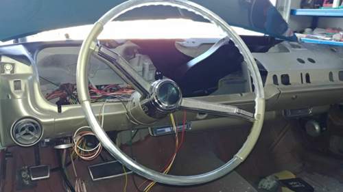

Gestern und heute das Armaturenbrett eingebaut: den Furnierträger auf den Aluträger geklebt, die Speichen für das Lenkrad gemacht, Armaturenbrett komplettiert. Das Holz ist 2x mit mattem Klarlack und Zwischenschliff lackiert.
- Heizungsregler/Bowdenzug ist auch dran, funktioniert alles wieder leicht und sauber
- der Zigarettenanzünder ist jetzt ein Zugschalter für die Warnblinkanlage
- der kleine Indianer leutet jetzt blau und ist die Fernlichtkontrolle (original nicht vorhanden), er war vorher "Zündung ein", braucht aber keiner, da dann sowieso die anderen Kontrollleuchten brennen.......Warum? ich wollte keine zusätzlichen Leuchten irgendwohin bohren......wie immer halt.....
elektrisch ist alles noch anzuklemmen aber ich warte ja immer noch auf den Zoll.....
ansonsten noch Schaltgestänge und Ganganzeige montiert, Handbremsseil verlegt
Schönen Abend
Markus

Sehr schön sieht das wieder aus. Hast du die Kunststoffscheibe poliert oder sieht die noch so gut aus?
Also bei meinem 1967er ist der Indianer rot und sowieso die Fernlichtkontrolle.
Gruß SCOPE
Ok, das klingt nicht schlecht. Bei meinem war der Indianer zwar mit einer Birne versehen, aber eine schwarze Kappe drauf. Da hat nix durchgeleuchtet und laut Schaltplan wäre es Zündung EIN.
Ob das so original war sei mal dahingestellt.......
Die Scheibe ist noch original, hat aber schon ein paar schlieren.
