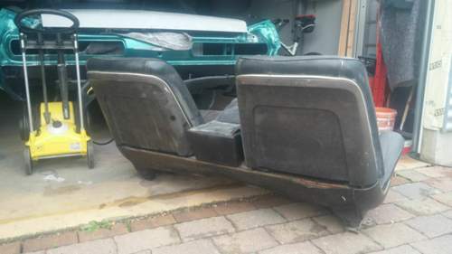

ich melde mich mal wieder zu Wort.
keine Angst, das Projekt geht weiter, musste nur mal ein wenig die Bremse treten.......
Eines vorweg: falls jemand Teile für einen 1966 Bonneville braucht (gleicher wie meiner), ich weiss einen, der geschlachtet wird....einfach melden.

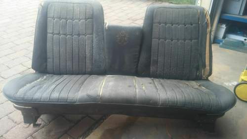

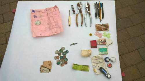

vor kurzem lief mir eine 66er Strato-Bench über den Weg....also gleich mal geholt. Ernüchterung: die elektrische Verstellung lief nicht, teilweise Schrauben ausgerissen aus den Verstellspindeln, Sitzfedern gebrochen.......
Jetzt erst mal den Verstellmechanismus auf Trab gebracht, nun funktioniert alles wieder einwandfrei.
Ergebnis siehe Bilder.....auf einem Bild ist zu sehen, was man in so einer Sitzbank alles finden kann........

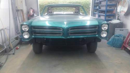

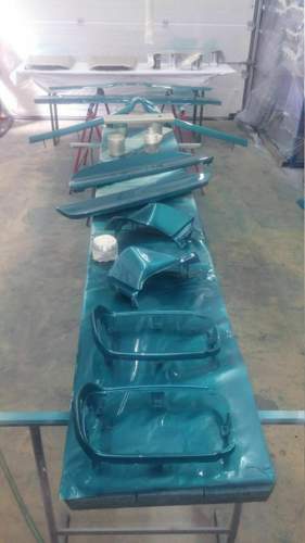

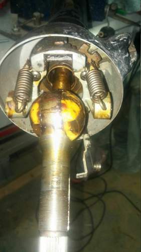

Gestern die letzten Teile lackiert. Die demontierte Lenksäule (verstellbar) ebenfalls gleich mitlackiert......
.....so langsam kann ich keine Lackierpistole mehr sehen....
+2
Ich kriege immer noch Mundwinkel-Sabber wenn ich diese Fafbe sehe. Ein Träumchen!
Ich kann gut verstehen, das man die Spritzpistole irgendwann nicht mehr sehen kann. Aber zusammenbauen ist eine wesentlich schönere Arbeit. Wie ein großer Modellbaukasten. Nur das man die Teile nicht vom Gußast abschneiden muß...🙂
Die verstellbare Lenksäule ist drin, das Heck und die Front soweit fertig bis auf die Bumper.
Zusammenbauen macht auf jeden Fall mehr Spaß als alles andere.
Die Scheinwerfer sind umgebaut/TÜV Konform und mit Standlicht. Je 1x H4/H1.
An der Farbe kann ich mich auch kaum sattsehen.....
