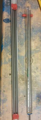

Grad den 2. Probeguss gemacht.
Beim ersten war die Schrumpfung des Materials zu hoch (ca. 30%).
Jetzt nochmal mit anderem Material. Dieses ist entgegen dem ersten (Acryl) auf Epoxy-basis. Zwar nicht ganz so UV-Beständig, aber die nächsten 20 Jahre sollte da niht viel passieren. Wenns ein wenig gelbstichig wird, ist es ja quasi wie Original.........

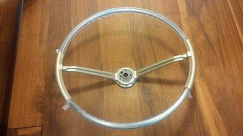

Lenkrad ist lackiert, nun kommt das Acryl ran.
20160506-133723
Diese Lenkräder haben es in sich, v a der durchsichtige Teil.
Ich habe mal ein Lenkrad halbwegs hingekriegt, aber war nicht zufrieden mit dem Resultat. Auch, weil es bei einem Unfall genickt worden war. Ich konnte dann ein recht gut Erhaltenes auftreiben.

Grad aus der Form genommen....
Img-mt-8100601255697249050-20160601-184011
Also für meinen Geschmack sieht das recht gut aus. Die Herangehensweise ist kreativ und interessant. Respekt!
Vielen Dank fürs Lob Spechti.
Das muss noch ein paar Tage aushärten, dann kann das Trennwachs runter und dann wird noch poliert. Auf das endgültige Ergebnis bin ich jetzt selber gespannt...

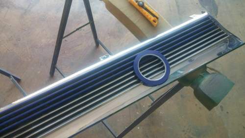

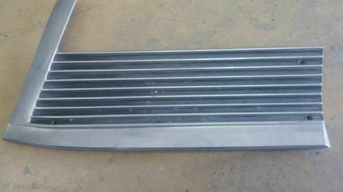

So, hab mich jetzt mal über die Chromteile hergemacht. Säubern, polieren, schwarz einlackieren.
Linke Seite incl. BONNEVILLE Schriftzug ist auch schon montiert. Natürlich mit Einlage, damit nix am Lack scheuert........
