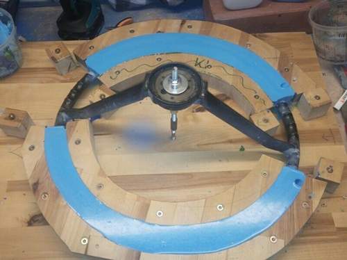

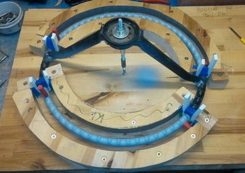

Tja, was mach ich hier eigentlich.......
Das Originale Lenkrad ist oben und unten mit transparentem Acryl (oder ähnlichem) ummantelt, so das man die verchromte Lenkradstrebe sieht. Dieses Acryl altert mit der Zeit, d.h. es verfärbt sich und schrumpft, was bedeutet, das es Risse bekommt.
Diese Risse habe ich hier beseitigt und das ganze grundiert.
Jetzt wurde das Lenkrad in eine Halterung montiert, und die neu zu gießenden Partien mit Formenbausilikon ausgegossen um eine Negativform zu erhalten. Die Rote Knetmasse (Platzhalter) ist für den späteren Guss (unten Eintritt, oben Austritt).
Wenn das Abformen gelungen ist (werde ich nachher sehen) wird das Lenkrad vom alten Acryl befreit, die verbleibende Ummantelung repariert und lackiert.
Anschließend kommt das Lenkrad wieder in die Form und das transparente Acryl wird neu gegossen. Habe hier extra welches, was kaum schrumpft und Schichtdicken bis ca. 3cm ermöglicht.
Markus

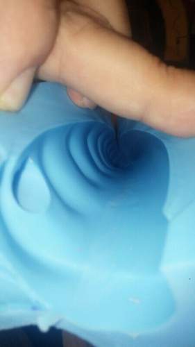

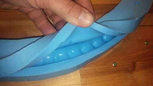

Soderle, ausgeformt.
gut gelungen, man kann auf den Bildern deutlich die "Fingernubbsis" von der Lenkradrückseite sehen.

Diese Gussformen... kann man die auch bei anderen Lenkrädern wieder verwenden?
Spechti hat seins doch auch schon mal sehr aufwändig in Neuzustand versetzt, mit diesem Hupenkontaktring und nachdremeln von Strukturen.
Ich habe mich bisher darum gedrückt, aber Bock hätte ich auch. Ich habe aber noch einen RC-Hafenschlepper, der seit 30 Jahren gebaut werden will... ;-)
Gruß SCOPE
Die Form kann man nur für diesen Typ nehmen. Für ein anderes Lenkrad muss man eine neue Form machen.
