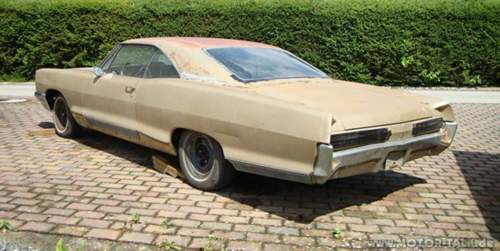

Wie bereits angekündigt gehts jetzt los mit der Restaurierung meines 66er Bonnevilles!
Ziel ist eine möglicht originalgetreue Restaurierung, allerdings mit einigen Verbesserungen.
So sollen zB. Scheibenbremsen, elektronische Zündung usw. rein.
Ich würde mich freuen, hier auch die einen oder anderen Tips bekommen zu können. Bin zwar kein Anfänger auf diesem Gebiet, aber so manche Sachen weiß man dann eben doch nicht.
Auch wird versucht, hier immer wieder Bilder des Arbeitsfortschritts einzustellen.
Die "Dicke Berta" ist seit 1985 abgemeldet und ist leider ziemlich hinüber was den Innenraum, den Lack und sämtliche Dichtungen, sowie Motordichtungen angeht. dem gegenüber steht eine Karosse, die bis jetzt erst 4 kleine Löcher aufweist: 1x im Kofferraum, jeweils 1 an jedem Kotflügel und eines an der Frontmaske.
Allerdings fällt die Heckscheibe fast von allein raus. der Scheibenrahmen ist so ziemlich komplett hinüber
und bedarf so einiger Arbeit. Der Motor muß komplett auseinander, ebenso die Achsen, wo alle Gummis hinüber sind.
Viel Arbeit, aber die Karre hats mir einfach angetan.....

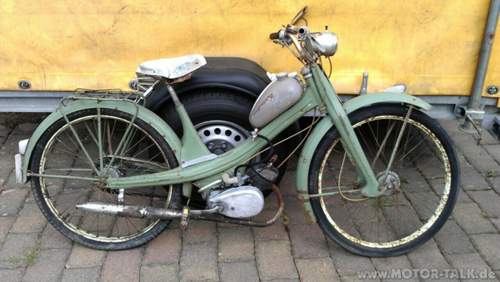

die dicke Berta hat etwas gesellschaft in der Garage bekommen:
Nsu

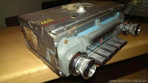

Diesmal nur kleine Nachrichten:
Bei den Hauben und Türen sind die Falze jetzt mit Owatrolöl versiegelt.
Lenksäule überholt, die ist jetzt auch wieder wie neu.
Und ein Paket aus den USA gabs auch noch:
Ein passendes Radio von '66 und der Aschenbecher, der bei mir fehlte. Beides in sehr guten Zustand.
gruß
Markus

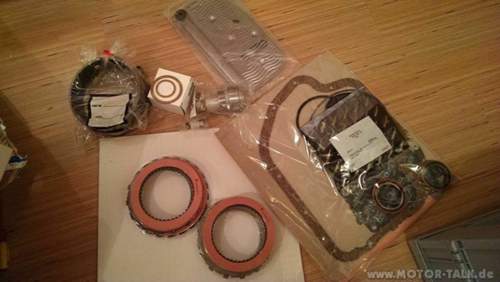

es ist mal wieder ein Paket aus Übersee gekommen, mit den Innereien für das TH400
Wünsche euch allen schöne Weihnachten!

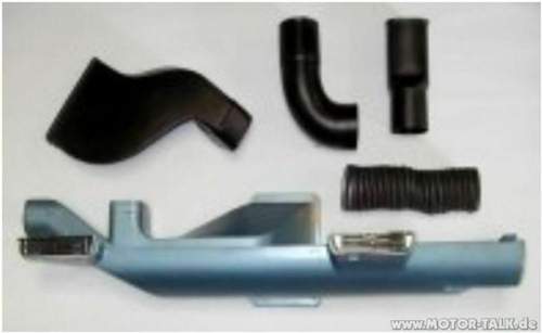

So, ich melde mich auch mal wieder zu Wort........
gibt momentan nicht viel neues, Schule dauert noch an........
Allerdings ist wieder mal ein Teil aus den USA unterwegs:
Ich hab endlich das mir fehlende Teil für die Klimaanlage gefunden (Ausströmer und Luftführungen unter dem Armaturenbrett), Farbe passt zwar nicht aber das kann man ja angleichen, Bin froh, überhaupt eines bekommen zu haben.
Das ganze geht jetzt per Container hierher.......war dem Versender zu groß für die Post.

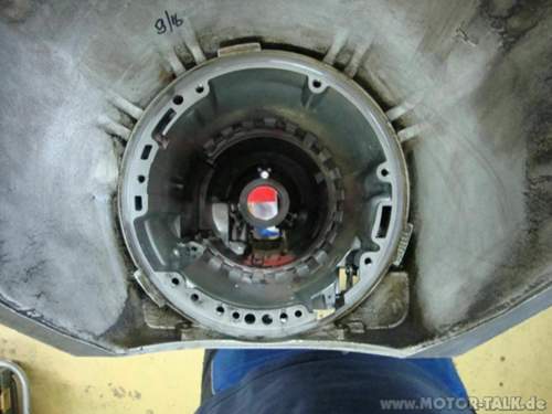

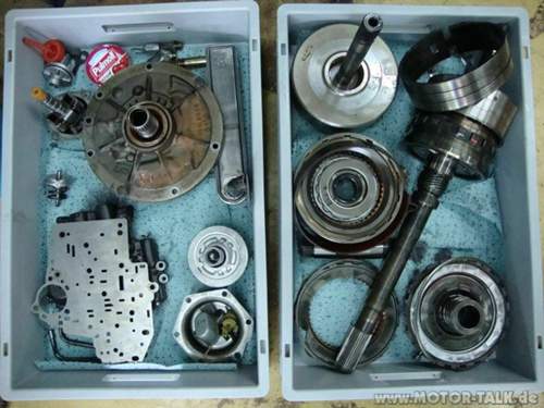

Genug der Restolosen Zeit!
Ab jetzt gehts wieder ans Werk!

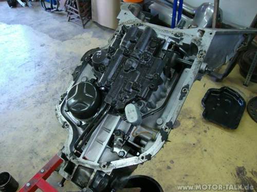

Gleich mal das Getriebe zerrupft..........
30-a
30-b
30-c

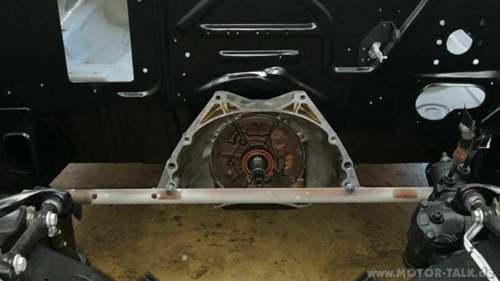

So, Getriebe ist wieder im Wagen,
momentan am Heizungskasten aufarbeiten. Alle Unterdruckdosen sind hinüber.
Wärmetausche undicht (war ja klar, an der Kiste is irgendwie noch nix richtig in Ordnung gewesen, warum sollte es hier auch anders sein.....)
Alle Teile sind bereits gestrahlt
ein Alugusshebel war auch abgebrochen......also nen neuen aus Messing löten.....
Der Kühler ist beim Instandsetzer und da wandert der Wärmetauscher jetzt auch hin....

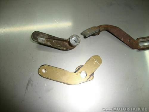

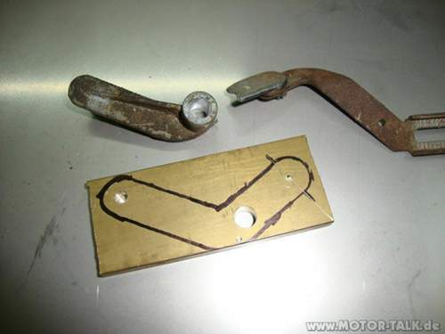

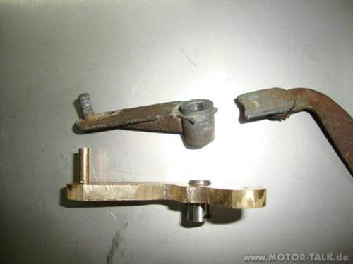

Da einer der Hebel zur betätigung der Frischluft-/Umluftklappe abgebrochen war und das ganze aus dünnstem Aluminiumguß besteht, war neubauen angesagt.
nun besteht der Hebel aus 5mm Messing mit Edelstahllagerhülse. Sollte mich jetzt überleben das Teil.......

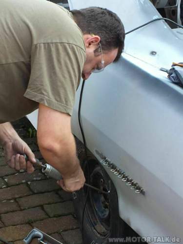

Heute war nicht viel Zeit, aber zum ausbeulen einer Streifverletzung mit ca. 2,5cm tiefe hats gereicht.....
Bild 2 zeigt den Streifschuß vorher
33-a
33-b
