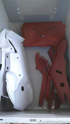

update!
bin mal wieder im Lande...... 🙂
Bin momentan dabei, sämtliche Kleinteile zu strahlen.
Tank ist jetzt auch einbaufertig, warte nur noch auf die Dichtung vom Füllstandsgeber.

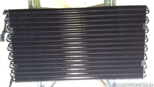

Heute knapp 2 Stunden lang die Alurippen vom Klimakondensator geradegebogen.....
Sind auch wieder diverse Teile aus Amiland unterwegs........

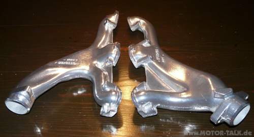

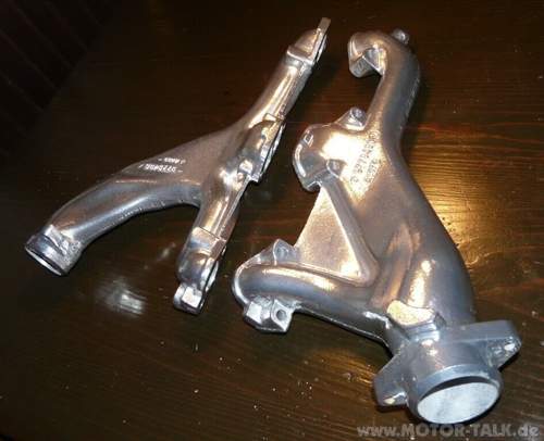

Meiner hat jetzt die keramikbeschichteten HO-Performanceheaders. 😎 Wenn Du noch was in der Kriegskasse hast- klare Kaufempfehlung. Zur Zeit laufen in ebay.com auch die originalen Gusskrümmer in recht gutem Zustand.
Gruß SCOPE
Also ich würde die Dichtmasse überlackieren. meiner Erfahrung nach werden die hellen Dichtmassen mit der Zeit meist gelblich, und dann siehts wirklich schlimm aus.
Welche nimmst du?
wegen der Krümmer:
Ich hab ne Schraube abgerissen, und diese Klappe im rechten Krümmer würde sowieso rausfliegen.
sieht also doch nach ein paar neuen aus.
zeigst du mir bitte mal ein Bildchen davon? 🙄

Na klar!
Montierte Bilder mache ich morgen.
Gruß SCOPE
Hoheaderpair
Hoheaderpair2
Hoheader
Angebaut:
Gruß SCOPE

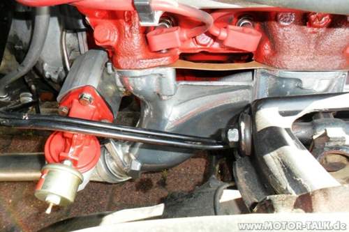

mal wieder etwas gemacht:
- Tank eingebaut
- Lenkgetriebe zerlegt, gereinigt, neu eingestellt und eingebaut
- Wischergestänge überholt und eingebaut
- Anlasser zerlegt, lackiert
- Verteiler zerlegt, wird mit neuer Unterdruckdose, Kondensator usw. bestückt
- Tank eingebaut
wow..der anlasser sieht gut aus...welche lacke hast du dafür verwendet?
ganz normler lack, nur eben matt. is nix besonderes.
