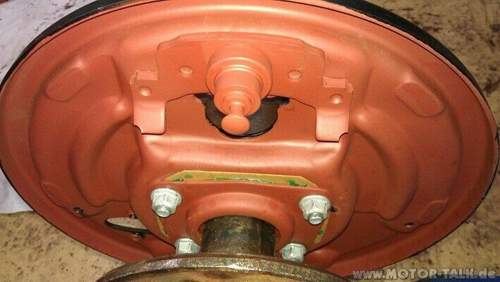

update:
gestern kamen die Lager und Simmerringe für die Hinterachse, auf die Fahrwerksbuchsen warte ich immer noch.
Abgebucht war die kohle sofort, aber die Lieferung dauert wieder ewig.........

Ach ja, momentan gibts Schraubensalat in Essig.........🙂
21-a
Darf man erfahren was für en Essig du nimmst und wie gut das wirklich geht?
Klar darf man das erfahren.
ich nehm unverdünnte Essigessenz, gibts in jedem Supermarkt. 0,5 Liter ca. 1,40 Euro.
Je nach Rostgrad lass ich die Teile 2-3 Tage drin.
Ich leg aber nur Schrauben und Kleinteile rein, die das Sandstrahlen nicht verkraften (zB. Feingewinde, dünne Blechteile)
gut Spülen danach nicht vergessen!
Funktioniert sehr gut. Hatte jetzt die Schrauben der Ankerplatten drin. Da war die ganze Fettsiffe der
Achslager noch dran. Sogar das ging problemlos runter (3 Tage).
gruß
Markus
und die sind dann komplett rostfrei?..oder hast du vielleicht schon ein foto vom endergebnis?
kannte das verfahren bisher nich
Sind komplett rostfrei.
ich mach von den nächsten mal ein Bild.
ist ja Säure, die Essigessenz hat einen pH-Wert von Ca. 2

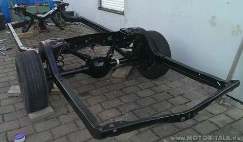

update:
Heute die Hinterachse und die Querlenker an den Rahmen gebaut.
jetzt brauch ich erstmal einen Federnspanner für vorn.
bekomme nächstes WE einen Innenfederspanner von nem Kumpel.

Ich hab den von BGS 🙂 Für den Ausbau ware es aber gut, dass ich in ner Dreherei ne M16 Gewindestange und die Spangenaufnahmen hab neu machen lassen.
Denn original wäre der zu kurz gewesen. Und die Unterlagscheiben haben die Kraft der neuen kürzeren Federn auch nicht wirklich gut ausgehalten, jetzt sind die konisch 🙁

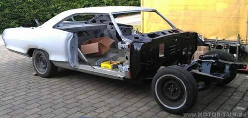

kleines update:
also mit einem Mercedes Innenfederspanner hats geklappt, allerdings hat der ganz schön gejammert beim zudrehen.....
Der Rahmen ist auch wieder drunter, muß mir nur 2 der Gummilager zwischen Rahmen und Karosse neu gießen, die sind mir zu labberig.

Bin beeindruckt von deinem Tempo. Das nämlich, Hand-in-Hand gehend mit einer offensichtlich hohen Restaurationsqualität, ist schon geil. Das Modell ist auch ein tolles und so bleibt mir nur noch, Dir weiterhin viel Spaß zu wünschen. 😎

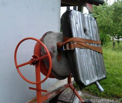

Heute hab ich mal den Tank innen gereinigt.
Rostig war er nicht, aber der alte Sprit hat eine harzähnliche Schicht hinterlassen, und die galt es zu entfernen.
also drauf mit dem Tank auf die Mischmaschine, nen Eimer Pflastersplit und Wasser rein und dann 4 Stunden Karussel fahren.....
anschließend entfettet und mit "Metal Ready" gespült. Morgen kommt dann die Innenbeschichtung rein.

Immer wieder: Hut ab! Dieses Tempo, die Effizienz und die Qualität! Beeindruckend. Der Wagen wird am Ende besser sein als 1966.
Das habe ich doch schonmal hier gelesen irgendwo, diese Betonmischer Methode finde ich einfach genial 😁
Nur die steinchen alle wieder rauszubekommen ist ne reine Nervensache.....
