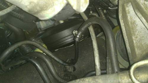

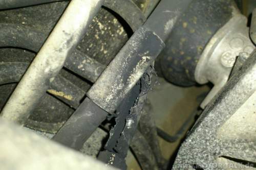

Ist sensor hin oder schlauch defeckt. Lange würde ich o nicht rumm fahren.

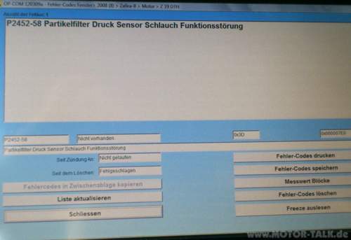

Habe das gleich bei dem Zafira B Z19DTH. Nach dem schaluch geflickt wurde kamm noch mal fehler P242F-75 partickelfilter druck sensor nicht in sollbereich. Also DPF dicht.
Fehler P1901 (75) Partikelfilter Differenzdruck zu hoch - Partikelfilter dicht

Mit OP-COM ein mal im stand freibrennen würde ich erst mal, oder bei FOH freibrennen lassen.

Also bei meinem Vectra-C Caravan 1,9DTH hat den Fehler schlicht und einfach ein hängendes AGR ausgelöst. Nach Reinigung AGR und manuellem Regenerieren im Stand per OP-COM war die Sache erledigt.
Bei der manuellen Regeneration mit OP-COM oder bei Opel mit dem Tech2 sieht man auch den Temperatur- und Druckverlauf am DPF. Das erlaubt Rückschlüsse auf die Fehlerquelle.
Also ich hatte exakt das gleiche Fehlerbild. Die DPF Regenration wird nicht über den Differenzdrucksensor gesteuert sondern nur errechnet! Das wissen die meisten FOH nicht! Dabei bräuchten sie sich nur den Temperatur- bzw. Druckverlauf während der manuellen Regeneration ansehen und die Infos im TIS beachten bzw. lesen, aber das ist ein anderes Thema... Wenn wirklich der Differenzdrucksensor defekt wäre würde der Differenzdruck bei der Regenration gleich bleiben und nicht abfallen, oder es wäre gleich ein Fehlercode betreffend Differenzdrucksensor gesetzt. Da der Differenzdrucksensor aber einen zu hohen Gegendruck meldet und so in den Notlauf schaltet ist der Differenzdrucksensor mir großer Wahrscheinlichkeit in Ordnung.
