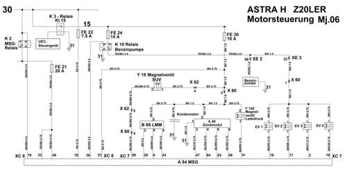

Habe durch stöbern im Internet vermehrt etwas darüber
Gefunden das dies mit dem magnetventil oder dem ladedruckregelventil
Zusammen hängen könnte.
Jetzt stellt sich mir natürlich noch die Frage wie lässt sich
Prüfen woran es liegt bzw sollte ich trotzdem zum FOH und dort
Nochmal auslesen lassen?

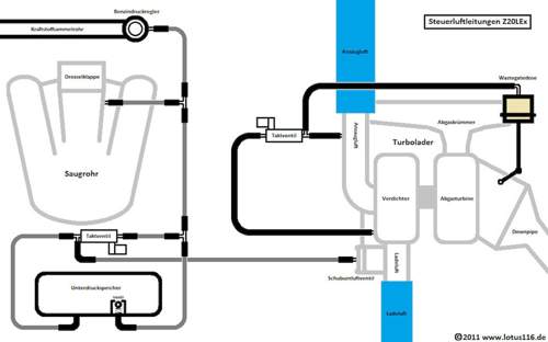

SUV gerissen oder Unterdruckschlauch abgeflogen.
Das müsste man anhand des Ladedrucks Soll-/Istvergleich eigentlich rauslesen könne.
P300 und P301 sind aber Zündaussetzer, da tippe ich jetzt ehr auf Zündleiste/Zündkerzen.
Gruß Metalhead
P1243-58 ist typisch für SUV oder Unterdruck. An Kerzen/Modul glaube ich bei dem Fehlerbild nicht.
Eigentlich sollte man das aber hören können, andernfalls durch pusten/saugen am Schlauch schnell feststellen.

VErsuchen. Das Magnetventil kostet 30€. Die Vorgehensweise erst den teuren Lader zu tauschen und danach das kleine Teil ist etwas merkwürdig.

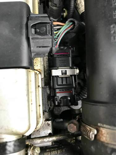

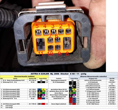

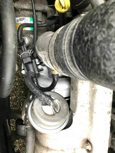

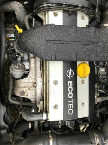

Nachtrag zu meinem Thema:
Wie bereits beschrieben wurde wegen meines Turbo Fehlers der komplette Turbo gewechselt einschließlich SUV und magnetventil damit fällt auch dieses meiner Meinung nach raus. Der Fehler ist leider nach wie vor da und auch die Leistung im Bereich von 3-5000 u min fehlt merklich.
Hierzu ein paar Bilder.
Vllt erkennt hier jemand noch mehr, die Unterdruckleitungen sind so weit alle In Ordnung

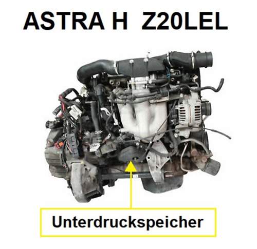

Wenn die Leitungen abfliegen, tun sie das in der Regel zwischen Motor und Stirnwand. Oft am Unterdruckspeicher. Evtl ist dieser auch defekt.
https://www.bing.com/.../search?...
Manchmal reicht aber schon ein kleiner Riss in einem der Schläuche oder Verbinder den man kaum sieht, um Ladedruckschwankungen und weniger Leistung hervorzurufen.
Werde mal nochmal absuchen ob ich was finde und dann erneut berichten.
