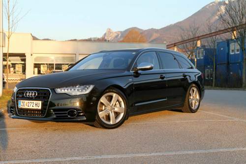

Themenstarteram 17. Januar 2012 um 13:00
In der Bucht sind massig 19 Zoll Winterreifen die für den 4G angeboten werden. Ich hab meinen Freundlichen sowie den Generalimporteur in Ö darüber befragt ob die für den 180KW TDI zulässig sind.
Das wurde leider verneint weil die nur für den 3.0TFSI sind (220KW).
Jetzt meine Frage: passen die Montagetechnisch trotzdem?
Warum ist da kein "Downgrade" auf den kleineren TDI mit 180KW möglich?
Reifenbreite: 235
Zollgröße: 19
Querschnitt: 45
Felgenbreite: 7.5J
Tragfähigkeitsindex: 99
Einpresstiefe (ET): 33
Geschwindigkeitsindex: V
Lochzahl: 5
Lochkreis: 112
Felgenhersteller: Audi
Audi Teilenummer: 4G0601025P
Reifenspezifikation: Winterreifen

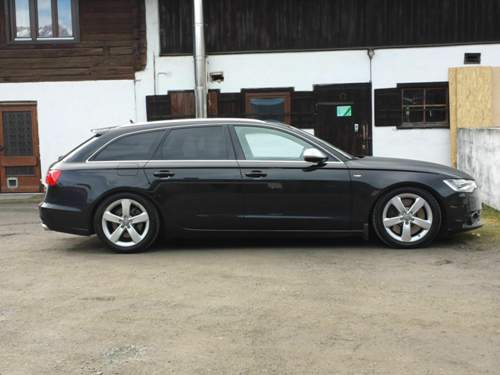

hol dir doch günstige 18er aus der Bucht dann tuts nicht gar so weh, die kann man später auch wieder gut verkaufen...
Audi-combatmiles340
Audi-combatmiles305
Danke miles...sieht gut aus. damit kann ich leben.
Mal sehen was sich machen lässt. Was für Reifen sind da auf den 18ern drauf?
Themenstarteram 11. November 2014 um 21:24
auf den Fotos sinds noch 225/50, fahren tu ich aber 245/45/18 auf 8 J x 18 H2 ET39: 4G0 601 025 D gehen halt keine Schneeketten mehr
