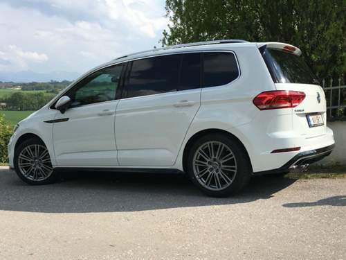

Da sind sie:
Seriensportfahrwerk
WH18 8,5x19 ET45 mit 235/40 19 Vredestein...
Eintragung ohne Probleme:

Sieht richtig gut aus, top!
@ Joker1811: Ja, seeehr schön! Und auch noch 40er Querschnitt.
Hast Du schon getestet, ob der Sprint oder die Elastäzität spürbar unter dem größeren Abrollumfang leidet?
Sind ja erst 50km mit den Reifen gefahren, spüren tut man mal nichts, meine Frau merkt auch kein Unterschied zu den 18" Winterreifen vorher was Komfort/Federung bzw Lautstärke angeht.
Bin äußerst zufrieden mit der Optik. Auf gerader Strecke könnte er zwar noch so 20-30 tiefer, aber muss nicht sein... für mehr Performance haben wir andere Fahrzeuge ;-)
Der Abrollumfang dürfte ja fast gleich sein (größere Felge, kleinerer Reifen), eher das Gewicht und die Breite dürfte ausschlaggebend sein...
Die mit dem Reifenrechner ermittelten Werte geben bei 225/40 R18 200.5 cm, bei 235/40 R19 203.9 cm Abrollumfang an.
Im Gutachten der Felgen habe ich den 40er Querschnitt gesehen. Ich finde es nur merkwürdig, das laut Rechner der Tacho zu WENIG anzeigen würde, -2%. Das darf laut TÜV eigentlich nicht sein.

Hallo joket1811 gehen die wirklich so ohne Probleme auf den Touran würde die auch gerne so nehmen
@Kassen1981 schrieb am 2. April 2017 um 14:35:42 Uhr:
Ja - Abgenommen durch DEKRA am selben Tag

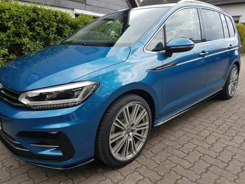

So, nun ist es geschafft.
8,5 x 19 ET45mit 235/40 R19.
Alles ohne Beanstandungen eingetragen. Alle Auflagen waren erfüllt, musste nichts umbauen oder bearbeiten.
Muss jetzt nur noch ein wenig tiefer.

Das sieht wirklich sehr gut aus!
So mag ich das...
