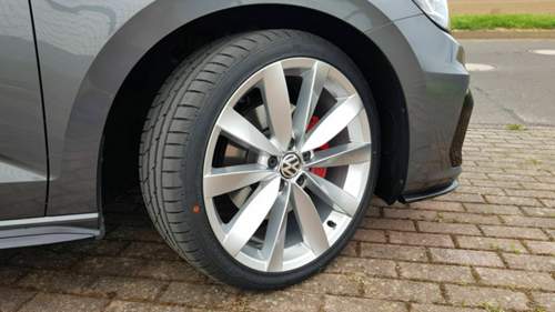

Hallo, also bei meinem Touran ist das original R-line Fahrwerk drin.
Mit den jetzt verbauten VW Lugano Felgen und 235/35R19 Hankook fährt es sich sehr viel besser als mit meinem ersten 19 Zollern. Es ist nicht hart oder polterig, sondern genauso wie ich es wollte. Beim TÜV gab's auch keinerlei Probleme.
Durch die 8x19 im Gegensatz zu 8,5x19 ist der Reifen etwas schmaler aber das kommt dem Komfort zu gute. Ich könnte mir jetzt sogar vorstellen, die Federn von H&R noch einzubauen, da ich in meinem letzten Touran keinerlei Nachteile mit den Federn merkte. Ich fand das diese Federn sogar weicher waren gegenüber der Serie z.B. bei Querrillen.
Aber das überlege ich mir noch, dass wär nur noch für die Optik, mit der ich aber eigentlich zufrieden bin.

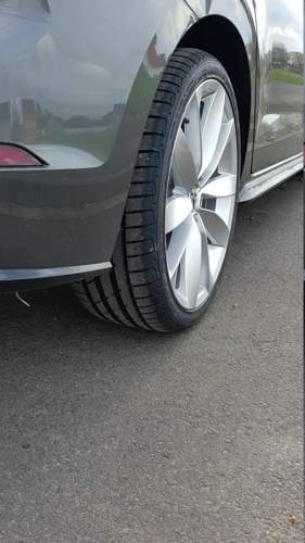

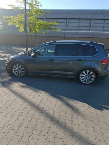

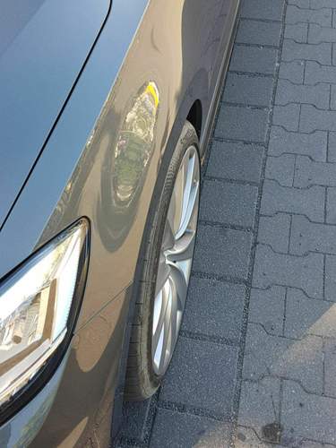

Moin
Habe meine 19 Zoll nun auch endlich drauf und eingetragen.Jetzt ist er so wie ich haben wollte.
Fährt super geradeaus und das Fahwerk tut das seinige.
20180506-075627
20180506-075646
20180506-075656
