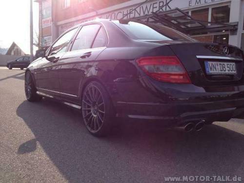

Magst mal Bilder posten 🙂
OZ LM
181080-549878335034665-749232639-n
Original geschrieben von Danny Johnson
OZ LM
Sehr schön !!!!

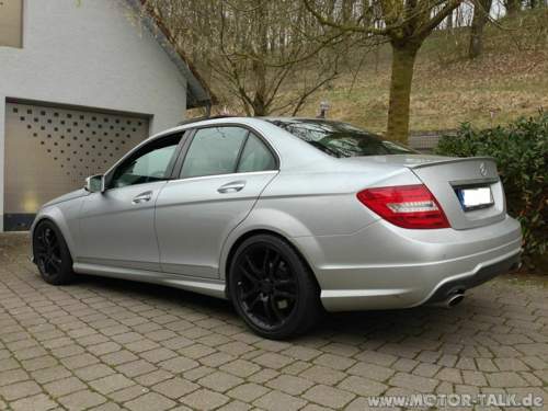

also ich fahr Brabus 19" Felgen mit VA 8,5J ET45 und HA 9,5J ET45 und die passen inkl. Eibach Tieferlegung eigentlich perfekt..
..warum eigentlich? Nunja hinten sind sie bis auf 2-3mm bündig aber vorne hätte ich sie lieber 5mm weiter draußen, dass hat allerdings leicht geschliffen.. mal gucken, vielleicht lass ich im Frühjahr die Kanten umlegen und werde es nochmal probieren.
anbei 2 Bilder
nachtrag: fahre auf der VA 235/35 und auf der HA 265/30.. wollte hinten unbedingt die 265er weils ein bisschen wuchtiger aussieht.. haben außerdem auch Michelin Pilot Super Sport, sind zum einen mMn und lt. diversen Tests die besten Sommerreifen auf dem Markt, aber bauen auch für die Größe breit auf.

Sieht perfekt aus!! Sehr schön gemacht!!
Ich habe seit vorletzten Sommer die Goodyear F1 Assymetric2 montiert,
der absolut beste Reifen den ich bis jetzt auf dem S204 fuhr, vor allem bei Regen super!
lg aus der Schweiz
andy0871
