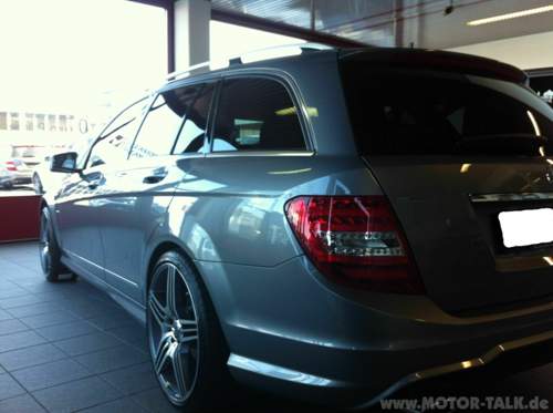

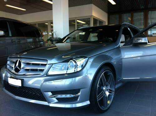

Hy
also ich habe
VA: 8.5x19 / ET 44 mit 225/35/19
HA: 9.5x19 / ET 44 mit 255/30/19
Die passen perfekt und schliessen sehr schön bündig mit den Kotflügeln ab.😎😎😎
Musste keine Veränderungen an den Kotflügeln machen lassen.
Den 350er VorMopf hatte ich sogar mit 25mm Federn tiefergelegt und man musst auch nichts an den Radhäusern verändern.
Pro Zoll mehr Felgenbreit +12ET rechnen
(z.B: VA 9x19 = ET 44+6 = ET 50)
Pro Zoll weniger Felgenbreit -12 ET rechnen
(z.B: VA 8x19 = ET 44-6 = ET 38)

Sieht Super aus!!
Deine Radlaufe sind nicht umgelegt und beim max Einfedern streift nix?
Wie heißen die Felgen??
Nein, wurde nichts umgelegt und nichts gebördelt!!
Hat auch mit den 25mm H&R Federn gar nichts geschliffen...
lg andy0871
