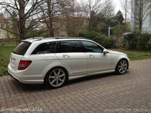

Hallo Andy, habe auch das FDP drin und habe Federn von Väth (eigentlich KW) verbaut. Die Abnahme beim Tüv ist kein Thema, Kostenpunkt zirka 100EUR. Funktioniert aber suuper. Ohne Komfortverlust. Ist zirka 30mm tiefer, nur ein klein wenig hinten tiefer als vorn (Bild anbei). Am Anfang hat mich das gestört, jetzt mittlerweile find ich es okay.
Habe aber sehr lange nach einer Variante gesucht, da ich nicht viel umbauen wollte und keinen Verlust im Komfort wollte. Alle großen namhafte Hersteller und Tuner konnten mir nicht helfen.
Ich will ja noch die 19er 7-Doppelspeiche AMG von der E-Klasse drauf machen. Nur habe ich noch keinen finden können, der dies schon an seiner C-Klasse umgesetzt hat... VG
