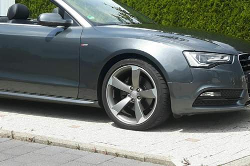

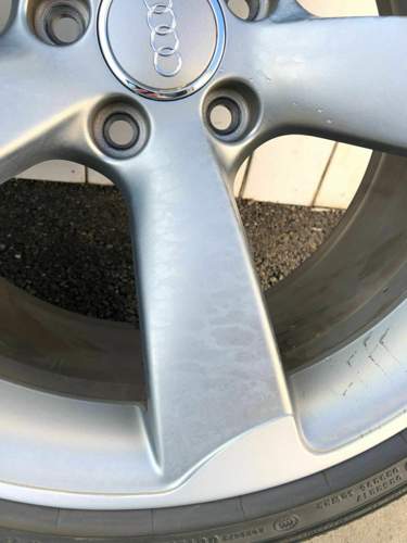

Hat jemand Erfahrungen wie man die matte Felgeninnenseite wieder richtig sauber bekommt?
Wäre für einen guten Rat dankbar.

Hat der mal nen bums gehabt oder warum sieht er aus wie ein Harlekin?
Wenn Du den Lack meinst dann ist der matt, ich seh da auf dem Bild an den Felgen nix ungewöhnliches.

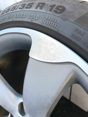

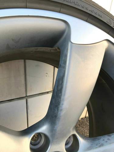

Die Felgen sind von außen sauber ,aber innen kriegt man den Bremsstaub nicht mehr richtig ab.

Ist normal, die müssen halt gründlich gereinigt werden. Gibt da von Dr. Wack das P21s und viel schrubben, ggf. mit Knete nachrubbeln. Ich mache dann im Frühjahr Gyeon Q² Rim drauf, dann brauche ich diese fiesen Felgenreiniger nicht mehr und absprühen mit dem Hochdruckreiniger reicht vollkommen. Mehr Infos sollte es hier im Pflegebereich geben.

Nimm lieber keinen Backofenreiniger, da kann es bei Kontakt mit blankem Alu zu unschönen Verfärbungen kommen. Nimm den Aluteufel mit Säure (der rote), der ist aggressiv genug

Der Rückstand auf den Innenflächen ist Bremsstaub in Form von Eisenstaub. Dazu eignet sich, welch Wunder, Felgenreiniger. Dieser enthält Mittel, die Eisenstaub anlösen und abspülen lassen ohne das Alu zu schädigen.
Mit Felgenreiniger einsprühen, einwirken lassen, abspülen. Vorgang wiederholen. Dann mit weichem Mikrofasertuch oder Schwamm Innenseiten sanft mit Schaum einreiben, abspülen, fertig.
