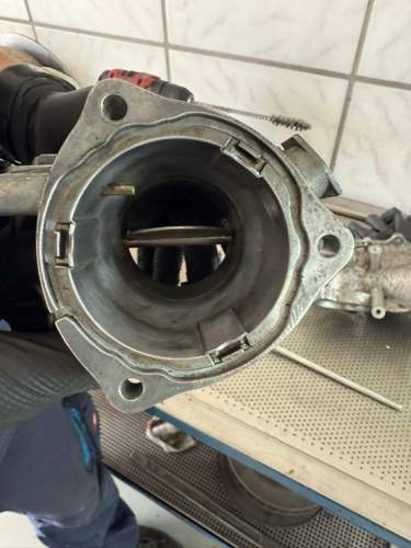

Klarer Fall von AGR-Ventil klemmt. Austauschen! (Nicht putzen).
Glühkerzen: leuchtet die Vorglühkontrolle nach? Ansonsten eher ein Folgefehler des defekten AGR.
Prüfen der Kerzen (am Stecker der Endstufe) Widerstand ca. ein Ohm. Gibt aber nur zwei Möglichkeiten: Kurzschluss oder Unterbrechung.
So, jetzt sind wir am Arbeiten......
anbei mal ein Bild vom AGR Ventil. Reinigen macht hier wohl keinen Sinn mehr, ich bestelle ein neues.

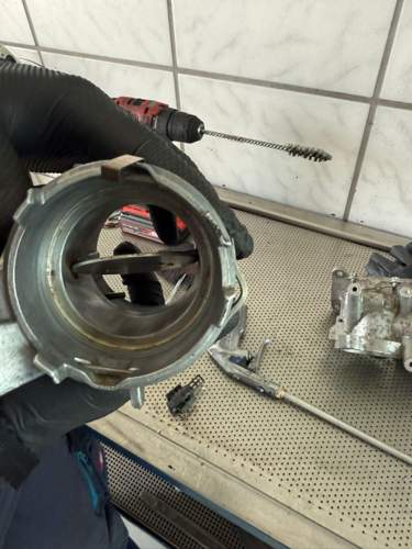

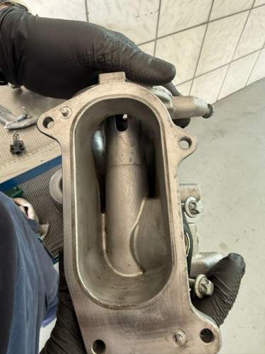

Man kann diesen Teil auch einzeln tauschen? Interessant. ich dachte das gibt es nur als Einheit mit der Elektronik bzw. der Pneumatik dazu
Ich kann dir das gar nicht genau sagen, was die Werkstatt bestellt hat. Jedenfalls hat er auch was gereinigt. Siehe Foto
Leider konnte inzwischen das Glühkerzensteuergerät ausgeschlossen werden.
Die Glühkerzen müssen erneuert werden.
Ich hab schon richtig Bauchweh! Eine weitere Großbaustelle kann ich jetzt nicht gebrauchen.
@der-andyman schrieb am 10. August 2025 um 00:33:40 Uhr:
Das kommt meines Wissens darauf an, ob es MOPF oder Vor-MOPF ist. Bei meinem MOPF sieht es aus wie bei Oleck. Habe auch nur das Teil getauscht und in der Zwischenzeit das alte Teil gereinigt. Falls es wieder zu ist, mache ich das wieder im Austausch.
