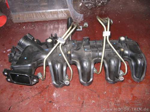

Da mein Focus immer mal wieder ein ganz leichtes Ruckeln hat beim mitteltourigen dahinzockeln, nicht zu vergleichen mit dem Gerüttel bei der DPF-Regeneration auf der Autobahn, habe ich mir am Samstag mal die Ansaugbrücke angeschaut. Es gab ja schon User, die das Ding völlig versifft hatten mit öligen Anhaftungen. Ich habe das Ding ausgebaut und eine Stunde lang das Ding gespült, gebürstet, mit Ölreiniger behandelt. Was ich allein schon beim Abklopfen rausgeholt habe sieht man auf dem 1. Bild. Allerdings sind die Kanälewände im Zylinderkopf teilweise auch noch mit dem Schmodder belegt. Wie bekomme ich das denn weg? Zylinderkopf mal eben abbauen?
PS: Ich kann nur ein Bild hochladen, keine Ahnung warum. Habe mich für den Dreck aus der Ansaugbrücke entschieden.

Ich denke auch, das es besser ist die Ansaugbrücke auszubauen. Ich habe schon Angst davor, wenn der Mist durch die Ventilöffnung will und das Ventil dann gerade schließt.
Die glänzenden dicken Brocken auf dem Bild sind übrigens nicht aus dem Inneren der Ansaugbrücke sondern waren draußen dran, das ist der harte Mist von den undichten Injektoren. Dafür habe ich insgesamt bestimmt nochmal so viel mittels Bremsenreiniger (was anderes hatte ich nicht da, mit so einer Sauerei hatte ich auch nicht gerechnet) und Wasserschlauch, leider nur normaler Leitungsdruck, kein Hochdruckreiniger, weggespült.
Ich frage mich nur, wie ich das mit dem Dreck im Zylinderkopf mache? Sehe ich das richtig, dass man z.B. die Schrauben, mit denen der Zylinderkopf befestigt ist, nur einmal zu benutzen ist wegen Vorspannkraft, Verlängerung etc. der Schrauben? Wie man auf dem Bild sehen kann, ist es da ja auch nicht so gut drum bestellt.
Die Dichtung habe ich nicht gewechselt, das ist ja ein ziemlich fetter O-Ring, der ist denke ich nicht so empfindlich.
Gruß Uwe

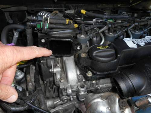

Hi Trompetertobias,
ich habe in machinis Thread http://www.motor-talk.de/forum/ansaugbruecke-ausbauen-t3925737.html (Ansaugbrücke ausbauen) geschrieben, worauf du achten solltest.
Wenn du erstmal nur reinblinzeln willst mach das Metallrohr, das vom AGR-Ventil zur Ansaugbrücke geht und mit zwei Torxschrauben an derselben fest ist, ab. Mit nem kleinen Spiegel und ner Lampe kann man gut reingucken, dann weißt du was Sache ist und ob es sich lohnt, das ganze Dinge abzureißen.

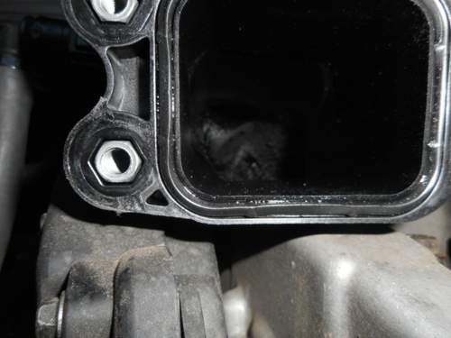

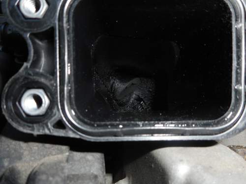

Wenn ich das Bild so sehe,würde ichs vllt mal so versuchen.
Nimm eine Leistungsstarken!!! "alten" Staubsauger und halte den mal an die Kanäle und löse vorsichtig kleinere Stücke dieser Dreckwalze.
Die sollten dann garnicht dazu kommen in der Motor zu fallen.
Themenstarteram 14. Mai 2012 um 14:05
Hi Nebiru,
ich habe das am Samstag nach der Arbeit gemacht, da habe schon nen Industriestaubsauger genommen, der zieht schon ganz gut, und mein Glück versucht. Aber der Kanal ist ja so tief und hat dann auch noch ne Krümmung, ich bin da skeptisch. Mir ist dabei schon was nach unten weggeruscht. Wenn das Ventil GANZ zu ist bekommt man nen Brocken vielleicht auch hoch wenn ich den Sauger fest mit dem Stutzen auf die Öffnung drauf setze und so nen schönen Unterdruck erzeuge. Aber wenn's auf ist nicht.
Am besten das Auto kopfüber an die Decke hängen und dann den Mist losstochern. :D
