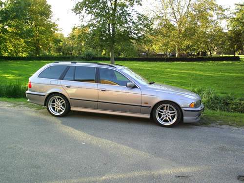

Hier mal ein Netpic das ich spontan bei google fand. Click
So wie es aussieht hat dieser gezeigte E39 keine Tieferlegung...

Druf is🙂
Haben so drauf gepasst. Ohne das was gemacht werden musste.
Nicht mein Style 😉 Wären sie hmmm dunkelsilber oder so fänd ichs besser 😛

Original geschrieben von Corsa Ding
Dass das keine Styling 37 sind (meiner Ansicht nach das schickste was man auf dem
E39 überhaupt fahren kann) ist klar.
Styling 37? Sieht wirklich gut aus...... Bild 1, Styling 71 (Bild 2) auch nicht schlecht- und günstig bei ebay
Bild-046
530d-001
