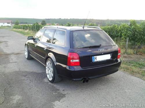

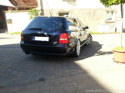

Ich fahre einen 2,8er 30V quattro mit Bilstein B12 (kann ich übrigens wärmstens empfehlen) und 8,5x18 ET30 RS6 Felgen mit 225/40R18. Die Felgen schließen bündig und perfekt mit dem Kotflügel ab. Die gleichen Felgen allerdings in ET20 vom RS4 würden nicht passen da sie zu weit nach außen überstehen!
Hier noch zwei Bilder:
hallo B4ABC,
ist das auf deiner Heckstoßstange wo die Einparkhilfesensoren drin sind ein zusätzlicher Spoiler, oder ist die Stoßstange so komplett Original? Sieht auf dem Bild aus wie wenn die Sensoren für die EPH in einem so ne Art Spoiler drin wären.
Das ist der originale Ansatz für die Einparkhilfe beim B5. Ist wahrscheinlich wegen der Ausrichtung der Sensoren so geformt
