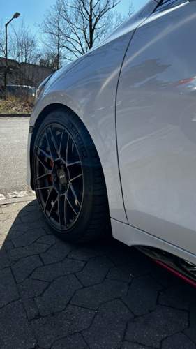

Also ich fahre im Sommer die MOTEC MCR3 8x18“ ET45 mit der Eibach Tieferlegung, und is alles ohne Probleme gewesen beim TÜV.
Falls du magst kann ich mal nach Bildern von den MCR3 auf meinem proceed gt suchen.

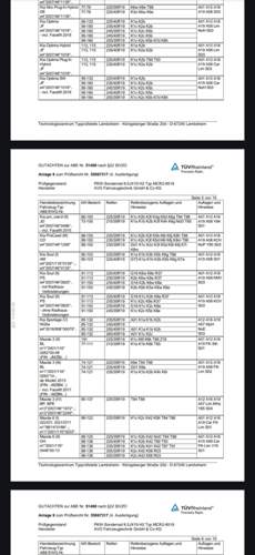

Wenn im Gutachten der Felge nicht A01 als Auflage steht müssen sie nicht eingetragen werden.

Hey, Danke. Ja, gerne. Wäre nicht schlecht. So kann ich mir das schon mal irgendwie vorstellen.

Ich hab ein Gutachten vom Reifenhändler bekommen, aber wo genau steht das mit A01?
Hab mal ein Screenshot gemacht. Meinst du dort?
Gutachten

Naja, können auch 2-3mm gewesen sein 😉
Zu sehen hier:
https://www.motor-talk.de/.../...spurplatten-18-zoll-t7540159.html?...
Unter Auflagen und Hinweise

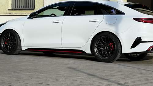

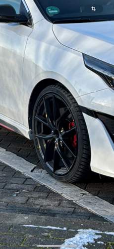

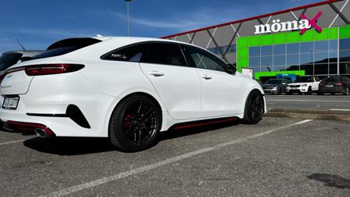

@Xstream99 schrieb am 5. Februar 2024 um 17:12:34 Uhr:
Sind leider bissi dunkel, hoffe man erkennt es einigermaßen.
Liegen bei mir noch habe ja kein Ceed SW mehr.

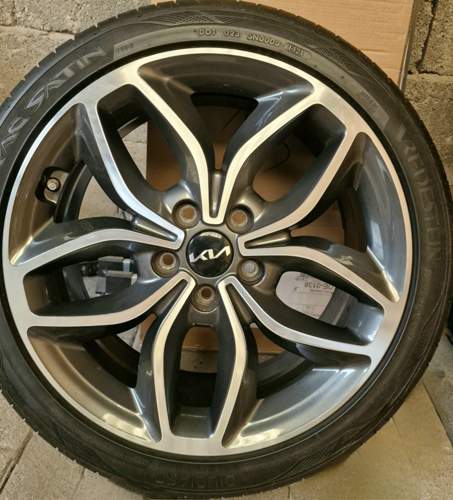

Liegen bei mir noch rum, mit nagelneuen Michelin Pilot Sport 4S. Falls jemand Interesse hat.
Sind 225 35 19 Zoll
