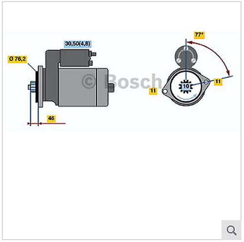

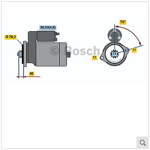

Noch Vergleich vom Bosch-Internetseite:
Anlasser T.N. 0 001 123 016 (1,7 kW; identisch zu VW T.N. 02E 911 023 H):
https://data.motor-talk.de/.../17kw-5444025683199996122.PNG
Anlasser T.N. 0 001 123 036 (2 kW):
https://data.motor-talk.de/.../2kw-944926361807615311.PNG
Alle angegebene Abmessungen sind gleich, nur der Magnetschalter ist um 4 Grad anders angeordnet (hat aber kein Einfluss, weil an der Stelle genug Platz vorhanden ist).

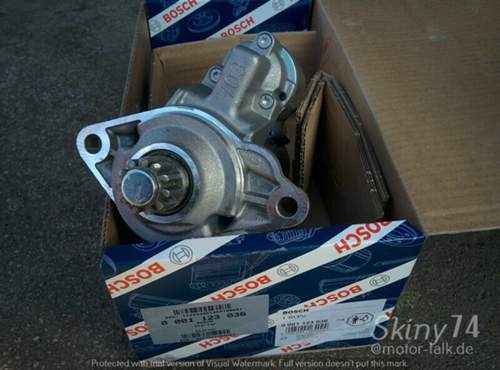

»Der Kandidat zum Einbauen«:

Vergleich alter (1,7kW) und neuer (2,0 kW) Anlasser: von Abmessungen gleich, nur der Neue hat 11 anstatt 10 Zaehne (andere Profilverschiebung):
https://data.motor-talk.de/.../...-24-11-27-07-5812657046912232470.jpg
https://data.motor-talk.de/.../...-24-11-28-26-4257585988173118884.jpg
https://data.motor-talk.de/.../...-24-11-28-38-4006553582724891699.jpg

Montag Morgen war es -3 Grad, schon weit unter »Kaltstartproblemgrenze«. Jedoch keine Spur davon mehr – Anlasser dreht viel williger, Motor springt sofort an. Heute morgen (-1 Grad) genau so.
Von 2 Kaltversuchen (wobei es nicht wirklich Kalt war) traue ich mich noch nicht behaupten, die Kaltstartprobleme sind 100% weg. Verbesserung ist aber drastisch. Fuer mich auf jeden Fall 130 Euro und gut eine Halbe Stunde Arbeit wert…
