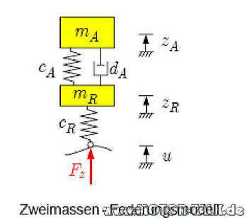

Nein, der Unterschied der gefühlten Fahrwerkshärte liegt nicht "grundsätzlich" in der Reifenflanke, sondern im tendenziell zunehmenden Gewicht der Reifen - Felgen Kombination begründet. Ein 17" Reifen hat etwa 12,7mm mehr Gummi an der Flanke als ein 18 Zöller. Diese 12,7mm gehen aber wohl auch nur komplett in die Federung ein, wenn der Reifendruck 30% unter Soll beträgt. 😉
Die angenommene 3Kg höhere Masse eines durchschnittlichen 18" Rades (Stichwort ungefederte Massen) vervielfacht sich durch das Trägheitsmoment, wenn das Rad über eine Querfuge rollt und vertikal zur Fahrbahn beschleunigt wird. Die Feder nimmt die Energie auf, aber der Stoßdämpfer kann sie nicht mehr schnell genug verheizen. Daher kommt das lästige Rumpeln.
Für die eigentliche Fahrwerkshärte sind nur der Restfederweg und und die Dämpferkennlinien in Zug- und Druckstufe verantwortlich.

Was wiegt denn ein 225/45 weniger als ein 225/40?
Schon mal 175/70 gefahren? Ja klar, allein das Gewicht macht den Unterschied? 😉
Warum soll das Trägheitsmoment bei der Querfuge interessieren?
Das hatte ich weiter oben schon versucht zu erklären

Wer sagt denn, dass es nicht die Flankenhöhe (205/55 vs. 195/65) ist? Die Federsteifigkeit nimmt mit den breiteren Reifen zu und das Schluckvermögen ab. Dass Niederquerschnittsreifen Fahrbahnunebenheiten weniger abfedern, ist für mich eindeutig. Schließlich ist es eben der Reifen, der damit zuerst Kontakt hat.
Das Trägheitsmoment interessiert bei der rotatorischen Beschleunigung. Die seh' ich beim Überfahren einer Querfuge nicht.
Nee, kannst Du auch nicht sehen, es ist in diesem Fall das
translatorische
Trägheitsmoment.
Das rotatorische nimmt Einfluß auf die Fahrdynamik wie Beschleunigen und Verzögern.
Hier in diesem thread geht es doch um die gefühlte Fahrwerkshärte 17" versus 18" . Ich wollte ein wenig praktisch - physikalische Ursachen aufzeigen. Wer also intelligent Reifen und Felge kombiniert, kann sogar mit 18" , sogar 19" ein "besseres" (weniger stuckeriges) Fahrwerk haben, als mit einer "unglücklichen" 17" Kombination, das war meine "Botschaft"
Nee, kannst Du auch nicht sehen, es ist in diesem Fall das translatorische Trägheitsmoment.
Wie gesagt, in der Vertikaldynamik sehe ich das "
vervielfachte Moment
" nicht. (c_R = Reifenfeder)
Vertikaldynamik
